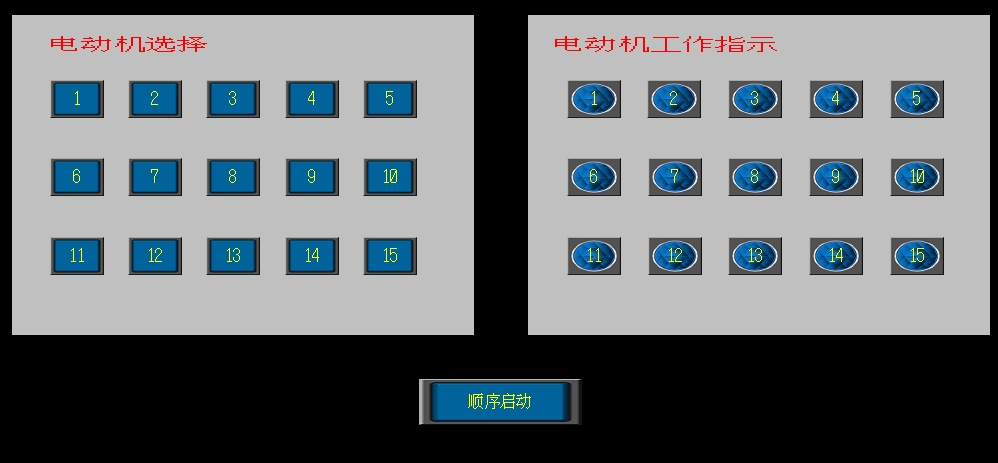

现在工程中用到了15个电动机,分别为1号到15号。需要:灵活的选择电动机(个数不限-1个到15个按需求选择),并按照电动机的编号由小到大顺序启动。请教各位大侠 ,如何去编程。我用的PLC是CP1H的。
如选择全部使用:顺序启动为1-2-3-4-5-6-7-8-9-....-14-15
如选择使用1,3,4,8,10,13,15这几个:启动顺序也是从编号小到编号大   1-3-4-8-10-13-15
如选择使用2,9,14       顺序为2-9-14
电动机启动的个数和所选的电动机编号都是不固定的   ,按照所选的电动机编号由小到大顺序启动  ,启动时间间隔为1分钟
求教各位大侠  如何编写程序
界面图

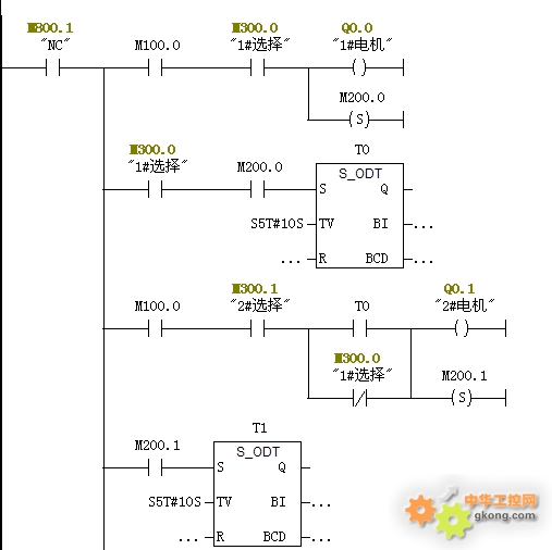

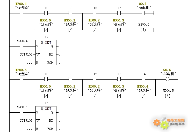

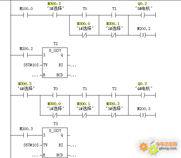

编写一个程序是从1-15顺序启动的,然后哪个电机不选择可以选择屏蔽掉就可以,直接跳过,而不影响之前的程序

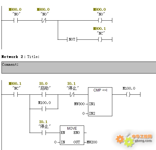

回复 #6楼 scq19880119
上传有问题,最上面的应该在最下面,只是写了几个,应该就是这个意思,没考虑其中的连锁,急停

将1-15号电机分别分配1个选择标志,顺序启动每一步判断是否被启用,被启用就启动该电机,不被启用就进入下1步。
