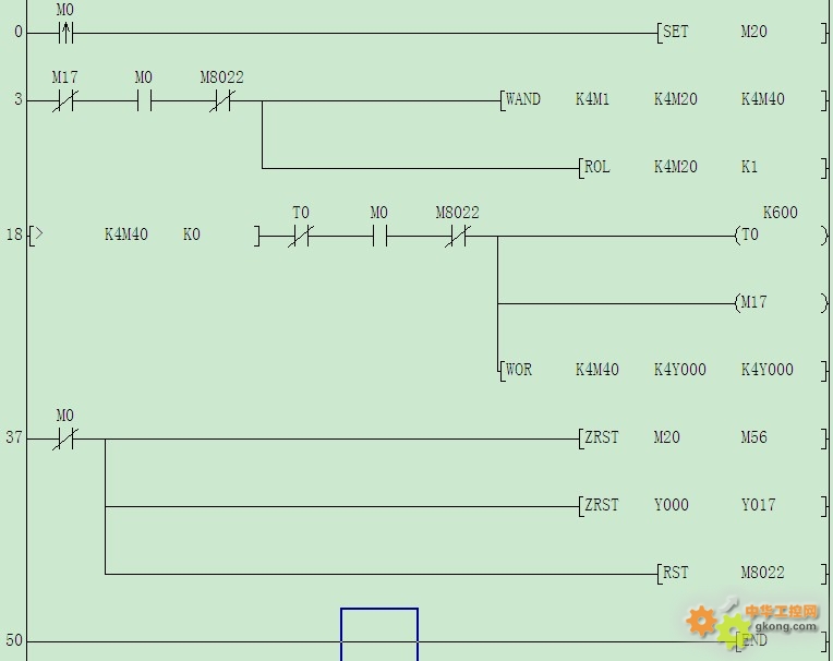

这是用三菱做的,仿真试了没问题,类似6楼
大家一起学习

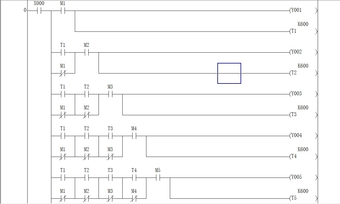

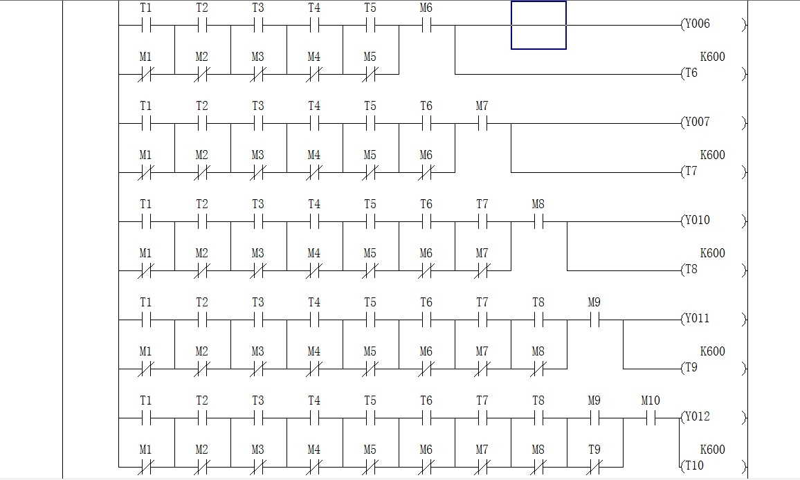

以下采用FX-PLC编制,程序中:
M0:启动信号
M1-M15:输入选择信号
Y0-Y16:输出信号,对应于M1-M15(Y17占用)
M20-M25:左移位中间变量(共15次)
M40-M55:移位后和输入信号的逻辑与
编制原理解释:将输入信号M1-M15,与左移位中间变量M20-M35进行逻辑与计算,计算结果为M40-M55,如果逻辑与的结果M40-M55>1,则将其输出到Y0-Y15(用逻辑或方式)。
