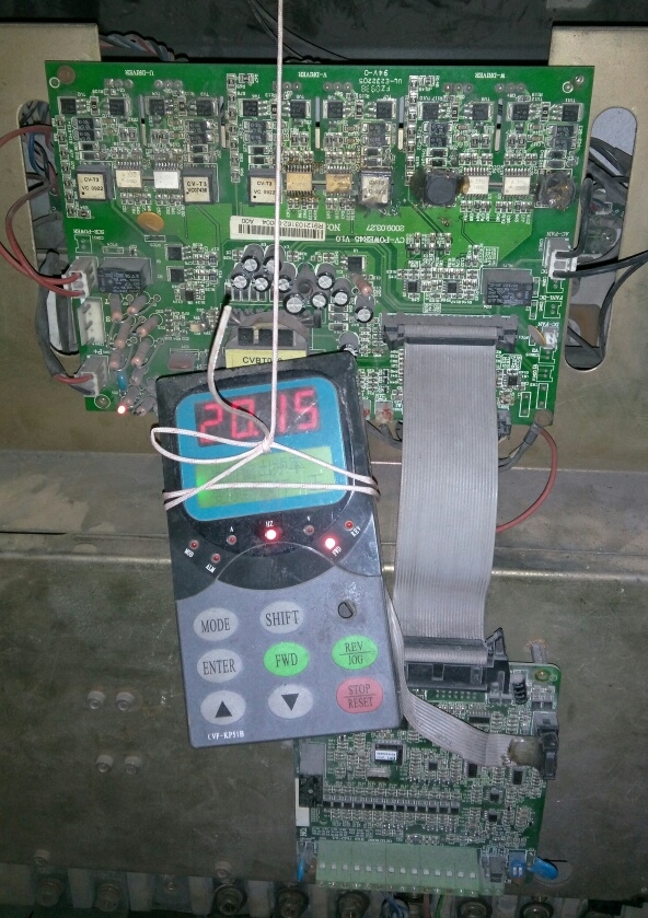

呵呵,电机是没有问题的
前两三天实在是没有办法可想,狠心的把六个驱动IC全部换掉,这个驱动板使用331j这个集成块,跟316有点区别。
现在低频率还是会波动,但是超过15Hz后基本没事,真心没有办法,交付使用的了。
无语
如图

这样的问题很少见,一般都是驱动引起的比较多!驱动电流没有差多远的话没有什么问题!

“直流母线电压也跟着波动”感觉象是负载问题

 当时的情况是:不管是7.5kw或是55kw的电机,都是一样的情况,所以,估计不是负载的问题,会不会有这种情况,驱动电路在低频时,存在某些不良,如波形不对,等等,在猜测,没有板代换,所以,没有办法去证实..

看看直流高压滤波电容是否有容量减小

 那么为啥在高频率有正常呢,而且现在运行23Hz电流不波动
