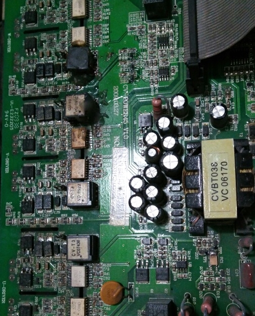

接手一台康沃 G5 75kw变频器,开始故障为缺相,经检查为驱动v相变压器图中那个CV-T3烧,经拆散重新绕线后,该相可以有输出,整机三相电压比较正常,基本保持在5v的误差,但是带55kw电机空负荷时发现,在频率25以下,电流会在18-24A之间跳动,此时电压也是误差在5v之内,对了,面板电流显示值也是从十几到八九十的变化,上述的18-24A是用指针表检测的,两天了,找不到问题所在

哦,忘了说,在35Hz以上时,电流基本稳定,保持在25-26A,还有,在那电流波动的时候,直流母线电压也跟着波动。

正常的,上机试吧。

正常空载测试变频器电压基本平衡一致,不会差5V,你内部还有一相驱动是坏的

驱动电路应该还有故障未修好。

楼主上图板子挺新的嘛 不像是有故障的旧板 啊

楼主 霍尔线插反了吧

那个板的图片是在网上截取的,还有,六楼说霍尔插反,是指电流那个吗?
到今天还是弄不明白那里问题,估计是驱动问题?

检查驱动的带载能力

回复 #7楼 iamaf0
电流霍尔接口 有3个 其中IU/IV接线 IW是空的 IU插带白色套管的 IV插带黑色套管的 希望你看明白了
