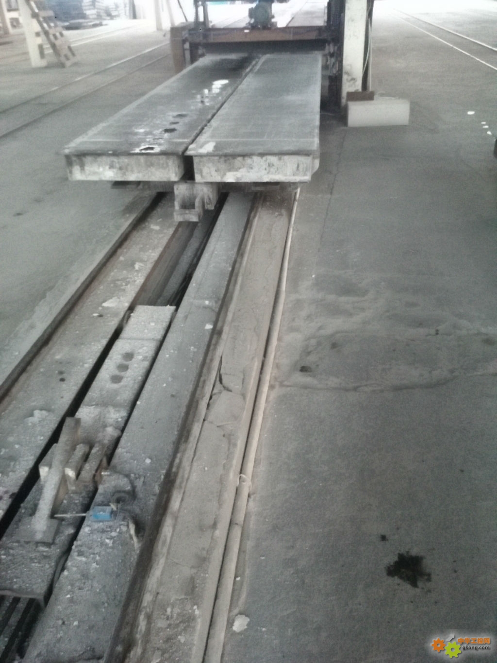

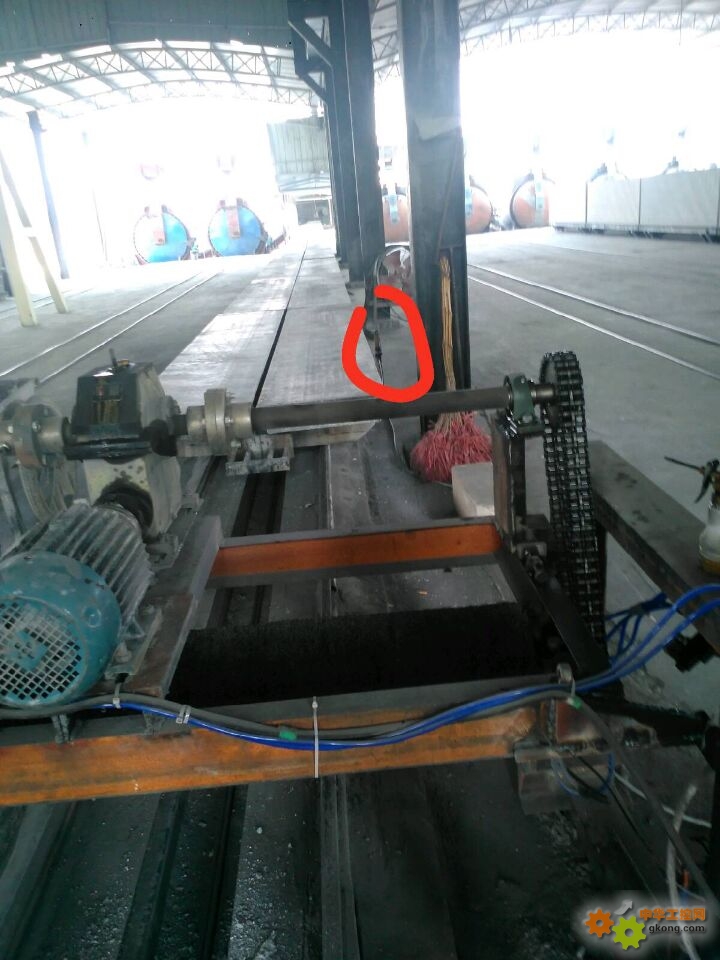

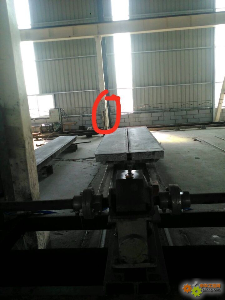

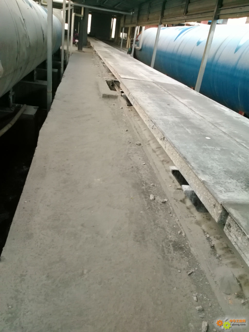

车间有一道工序,远程双向控制正反转卷扬机,正反转卷扬机在推动小车到达一个指定位置的时候,在不用PLC的情况下实现卷扬机自动回到起点位置,现有条件24V直流稳压电源一个,可以在正反转启动按钮上取得220V交流电源,起点位置
终点位置

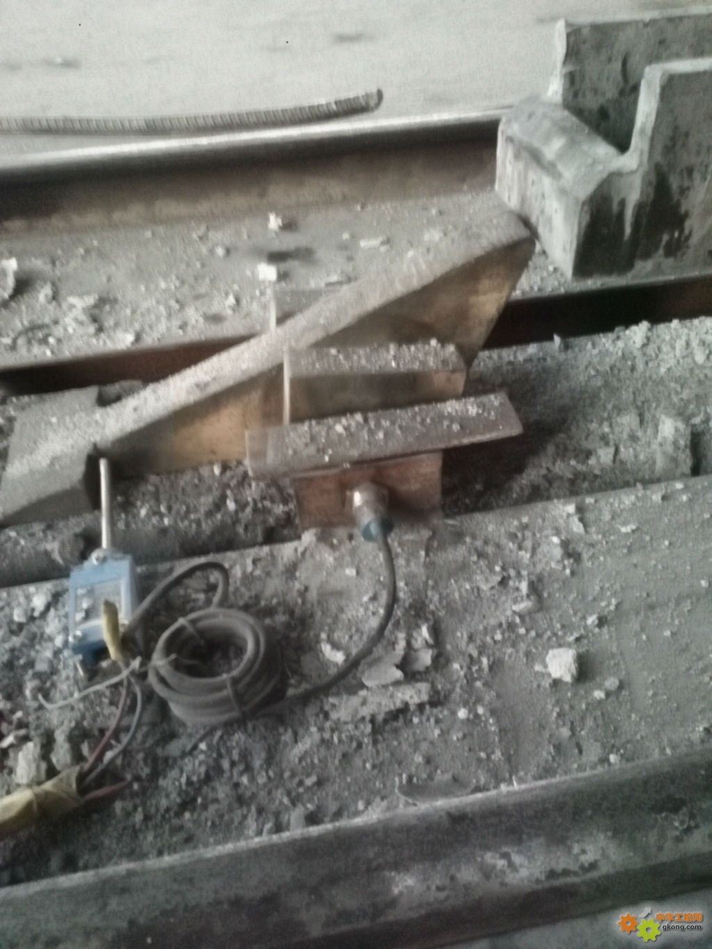

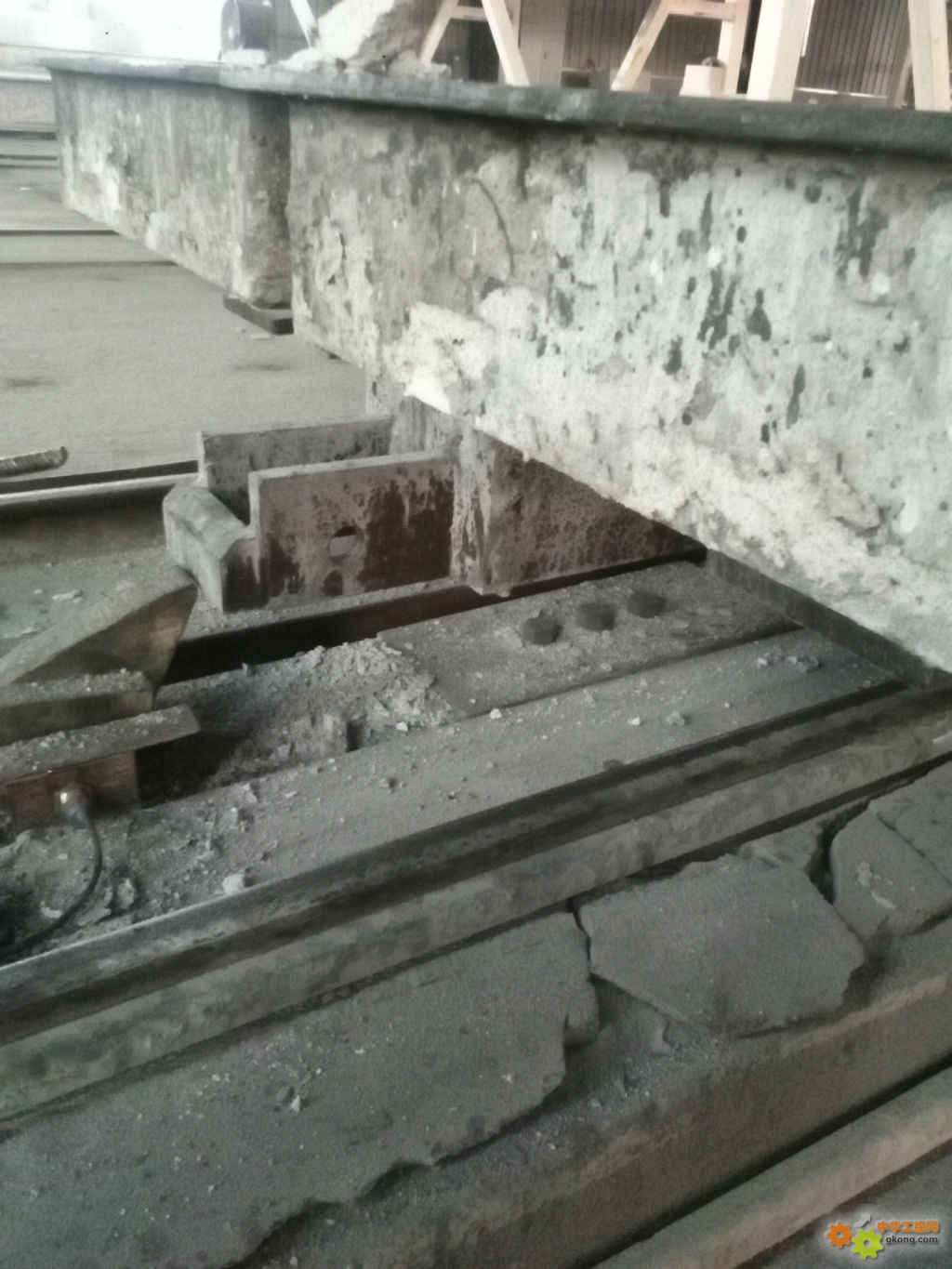

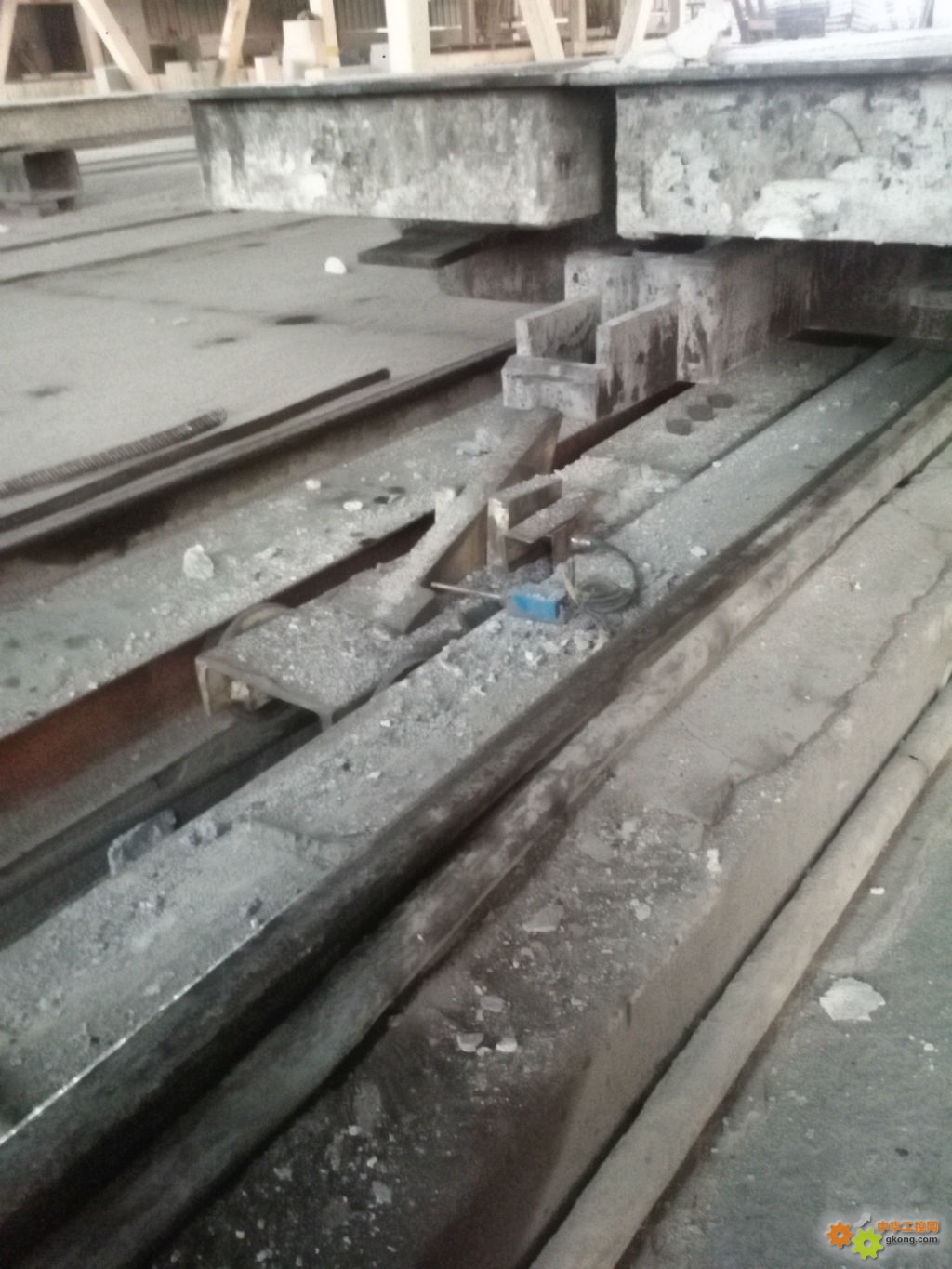

本人现在利用一个光电开关和一个24V小型吸电器实现了第一次的自动返回,在正常生产的时候,前面那个小车会被拉开,如果前面那个小车还没有离开光电开关,第二次小车就不能前进,推动前面哪一个小车,如何实现小车还在光电开关的位置卷扬机前进去推动前面那个小车,而且还要在光电开关哪里停止后自动返回在起点位置。。。。。敬请大侠给个解决方案!谢谢!
[此贴子已经被作者于2015/10/13 6:34:15编辑过]

不是很懂,第一次行走到尽头自动返回,第二次有障碍物挡住的时候,不能在继续前进?还是继续前进推动障碍物再继续返回?

楼主只要找出实现的逻辑关系和足够的多的继电器就能实现。

继电器是可以的,煤矿没有用PLC是提升机的100多个继电器实现逻辑控制。

回复 #1楼 cfg168
继续前进推动障碍物再继续返回?

“前面那个小车”和“用来推的小车”,不共用一个检测点,能够解决么?
貌似,楼主没有把工艺文件表达明白??

加个时间继电器

回复 #5楼 tg920
前面那个小车是我们用的小板完全独立不用电,可以人工推,推那个小车就是卷扬机控制。

这要看具体的电路,和使用的器件;
当小车在前面检测位置,若卷扬机在起点位置,则可能可以作为一个判断条件。
