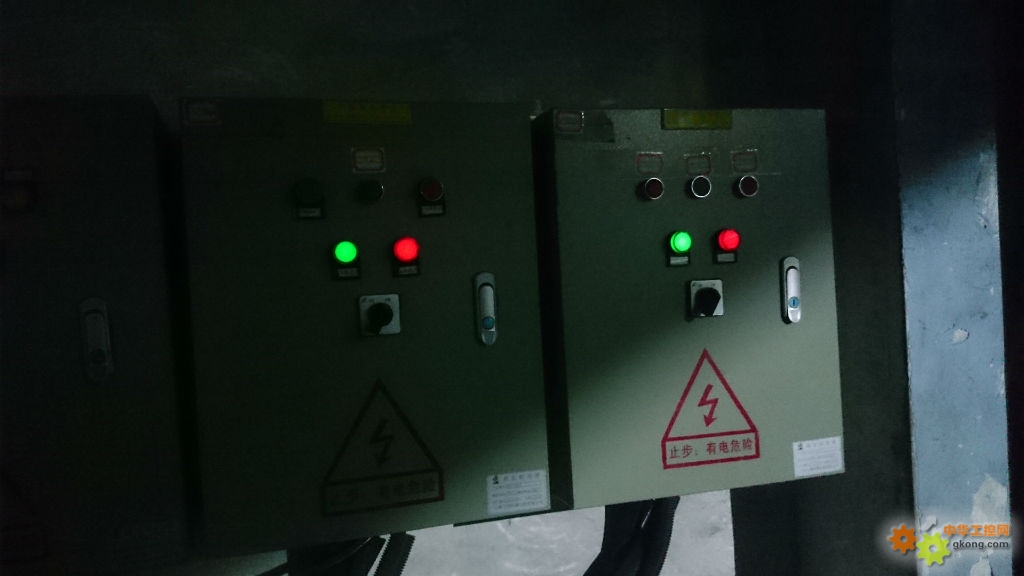

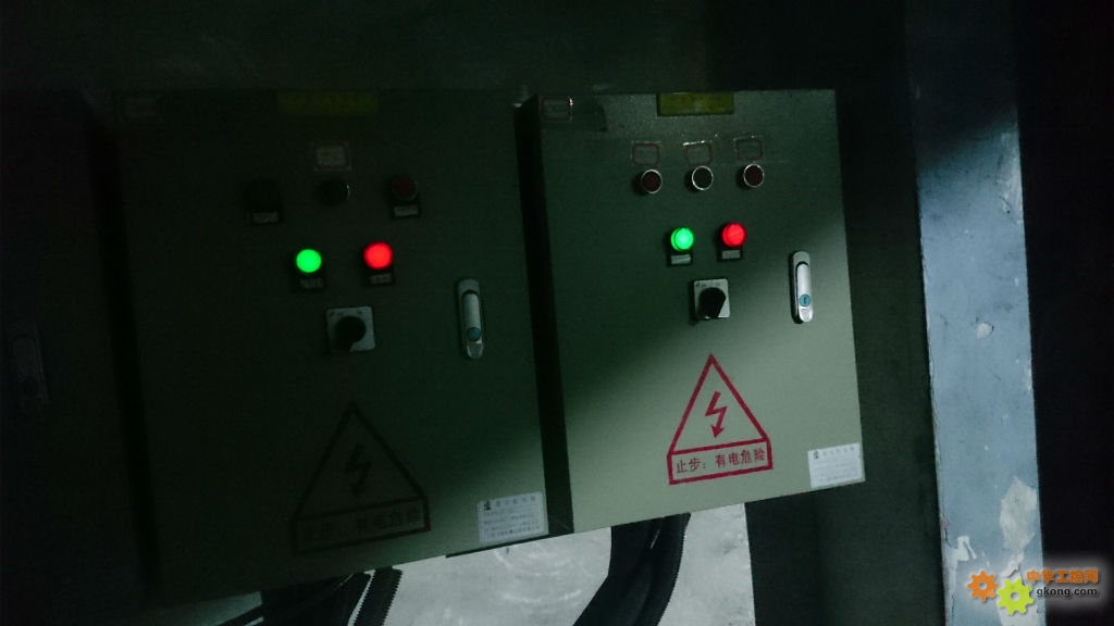

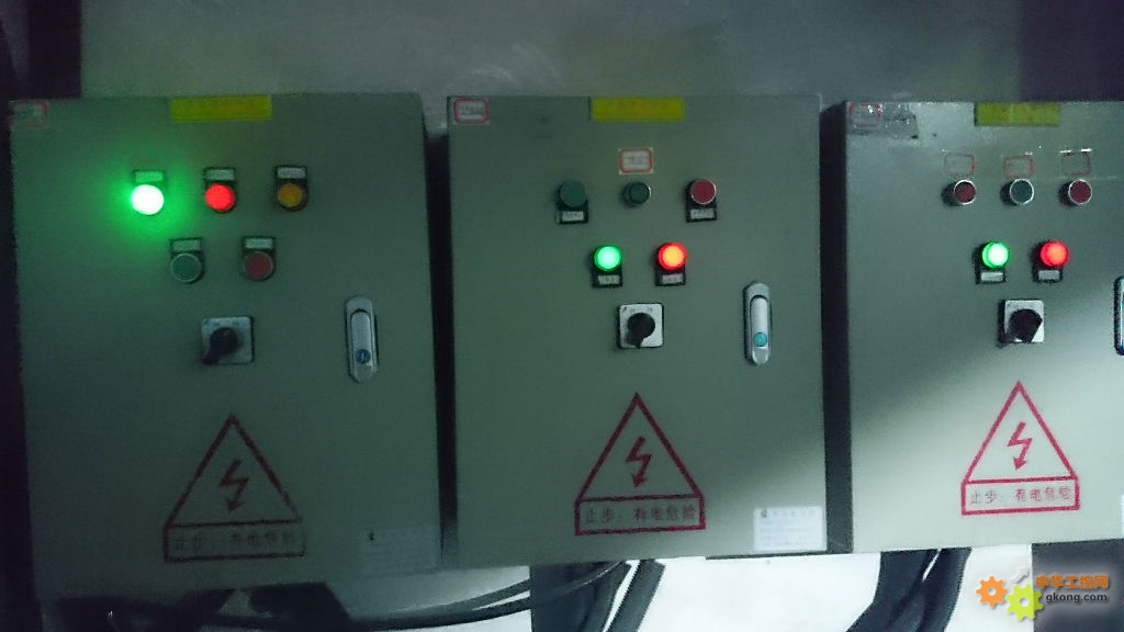

设备都停了,这些指示灯还亮着。。只是亮度没有运行时亮一些。。。什么原因?

感应电,LED的指示灯只需要很微弱的电流就可以点亮。

有可能关掉的是指示灯的低电位 高电位还是有的 就会有这种现象!像220V ac灯泡 如果只切掉零线的话,在某些环境下还是会发光!只是很微弱。

这个倒是有可能。。回头有时间了验证一下。。

三楼正解,一定是LED,指示灯。
