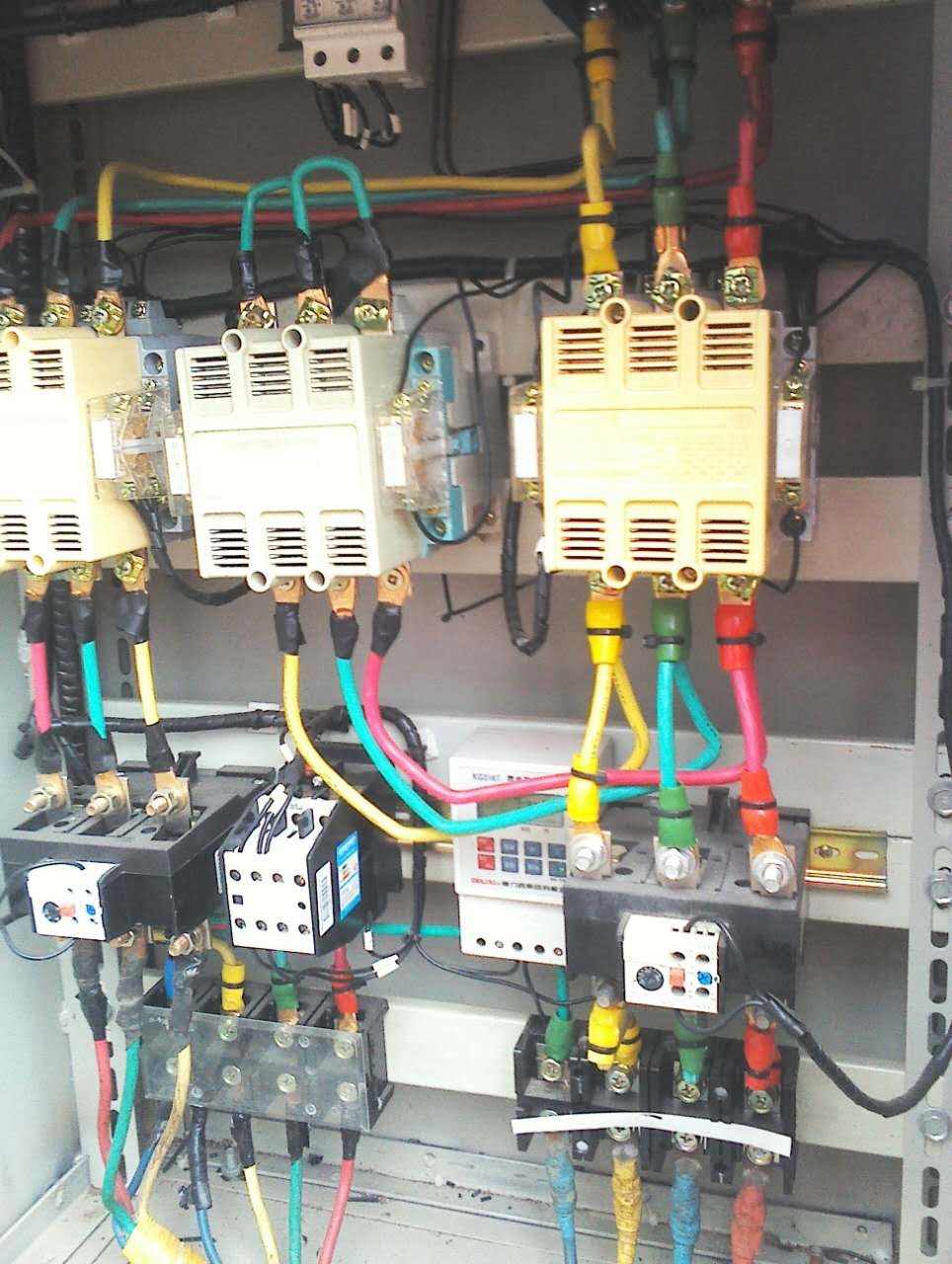

打开电柜,看到这样子接电,电机的启停加时间继电器,停机自启。,基础有点差,接触器接成这样没看明白,懂的师父能解释下不

这是那什么减压启动吗?

有什么问题,启动保持,星形启动,延时后转为三角形运行,带热继保护。

仔细看了看,如果没记错的话,使用的是能耗制动吧。

星三角嘛

你的电工技能得加强学习,暂时别乱去摸,因为你点都不懂电,

星三角起动,自己根据实物绘出电图,可以提高自己。

星三角降压启动

电子刹车/抱闸
不是星三角

没有时间继电器啊 ,,这应该是两台电机吧 ,,不是星三角吧
