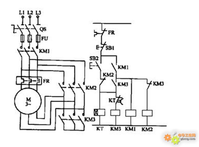

大家看这星三角启动电路正确吗?

楼主的没有互锁,下图是广泛使用的电路。

fsjnzhouyan
在
2015/8/16 17:49:17
楼主的没有互锁,下图是广泛使用的电路。
星接触先得电,使主接触得电自锁,星角延时到时,星接触先失电,使角接触得电,起动完毕 转入到运动状态 ,这个电路很好。

zjx559
在
2015/8/16 16:55:12
14楼的主电路有问题吧, KM1主触点就接于KM2之后,
主接触和角接触都接在相电路里是可以的。
