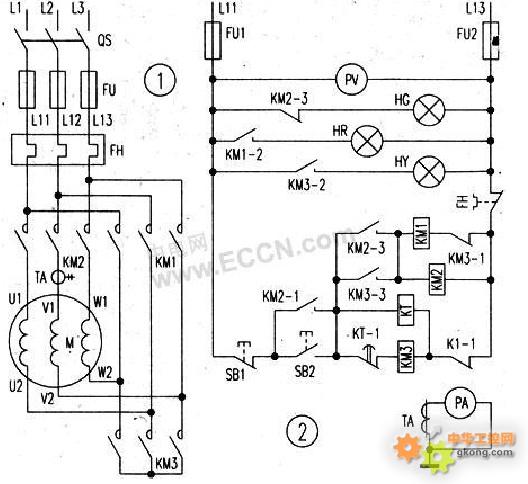

大家看这星三角启动电路正确吗?

大家看这星三角启动电路正确吗?

还得好好学习下自锁、互锁,这是最基本的东西,也是经常用到的,在设计中及现时运用中相当重要。

如果照这张图接线,km2或者km3有任意一个主触点粘死的话,后果很严重。

不是有必要吗,而是绝对有必要。

安全性不高,没有互锁

KM2,KM3互锁绝对有必要。

都正确

14楼的主电路有问题吧, KM1主触点就接于KM2之后,

呵呵……我也觉得14楼主电路这样标注有问题……
