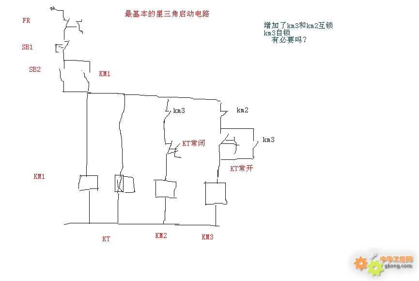

大家看这星三角启动电路正确吗?

大家看这星三角启动电路正确吗? 平时实际用的是这样的吗?

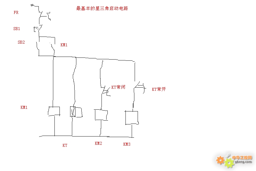

发表于:2015/8/13 18:52:31
营养品公司采用连续监测系统强化环境监测

发表于:2015/8/13 19:28:50
KM3的常闭点应该控制KT和kM,否则KT总是接通啊。

发表于:2015/8/13 19:33:50
zjx559
在
2015/8/13 18:52:31
非常有必要,KM3把KT供电切断更好

发表于:2015/8/13 19:43:53
基本没问题

发表于:2015/8/13 19:56:13
可以用,但不合理。

发表于:2015/8/13 19:58:41
回复 #1楼 zjx559
安全性比第一个有所提高,还是不理想。

发表于:2015/8/13 20:08:36
互锁都不搞一个?

发表于:2015/8/13 20:12:31
这是要一点一点往上加东西吗?
