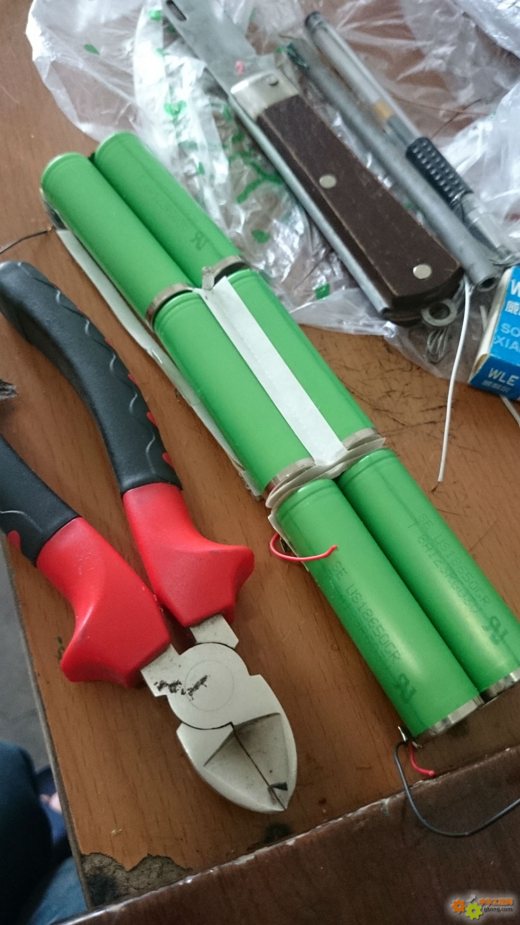

这几正在网上淘电池着了..怕买到假货.这个电池一定要用靠谱的.所以慢慢找...等找到了再换..

笔记本电池更换电池后必须刷新芯片内容,包括关键性的当前容量,否则即便换上新电池,显示的仍然是旧电池的容量。

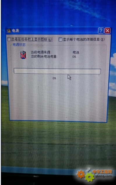

现在换上新的电芯了..就是电脑上显示电量为0..但是开机40多分钟了还没有关机...

但愿能充电。有的电池连充电都关闭了。

这样能充电吗?

能充一会..几分钟就充满了..

以下是引用346953791在2015/8/13 11:06:38的发言:
能充一会..几分钟就充满了..
那就不能用了。
