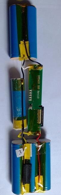

IC:BM3318怎么读数据?

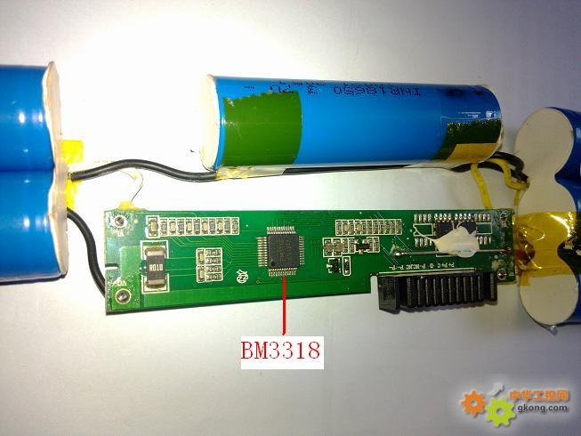

应该有八脚存储器存储数据的,CPU芯片只是采集和管理数据。
采集当前的电量信息,存储出厂时间,记录电池充放电的次数。所以只要一更换电芯,剩余电量信息绝对对不上CPU最后一次采集的电量信息,所以就有了不允许私自更换电芯的行为,也许是厂家出于安全的考虑吧。

没看到PCB板上有八脚的存储器啊?

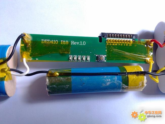

第二张图片,PCB上涂有白色的胶的哪两个集成块看一下?
你是要修复笔记本电池电芯吗?还是更换电芯?更换电芯需要清除芯片里面的数据,很麻烦的。

回复 #4楼 cfg168
那两块不是。

查BM3318是专为标准SMBus接口设计的芯片,也许2楼说的有理;背面还有不有IC。

呵呵;笔记本里的电池板吧;

回复 #7楼 ZCMY
是的,DELL的电池。
