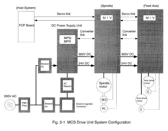

我所接触的共直流母线系统都是用在数控机床上,直流电源模块已经承担起回馈制动或者电阻制动了,直流侧电压升高会自动控制,几乎不会有过电压的问题。
