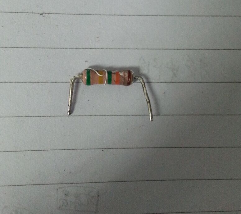

LS-11kw变频器驱动板开关电源上的一个电阻,颜色棕-橙-绿-黄-绿,或者是绿-黄-绿-橙-棕,大家知道这个电阻是多大阻值吗?那一圈是误差?

545k,棕色是误差

545k

这个电阻正常,没有问题。

545K

绿-黄-绿-橙-棕
绿色不可能是误差色环

公布答案,用数字表实测1.3M左右,不知道是不是有绿色来表示误差的。

绿-黄-绿-橙-棕, 一般右边是误差,1.3M 可能已坏了 !

1.35M 误差 +-%5
