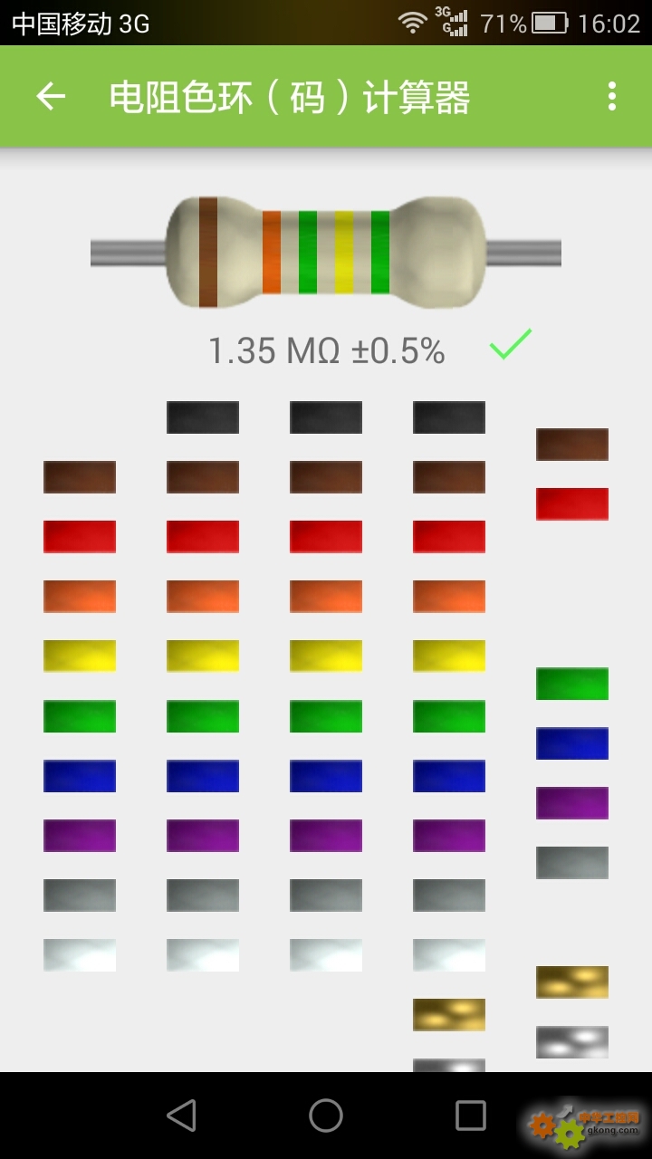

没有坏,是1.35M

楼主的测量结果是正确的。

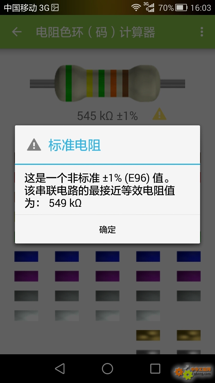

545K属非标。1.35M可能性大一点。

应该电阻没有坏啊  1.35M
