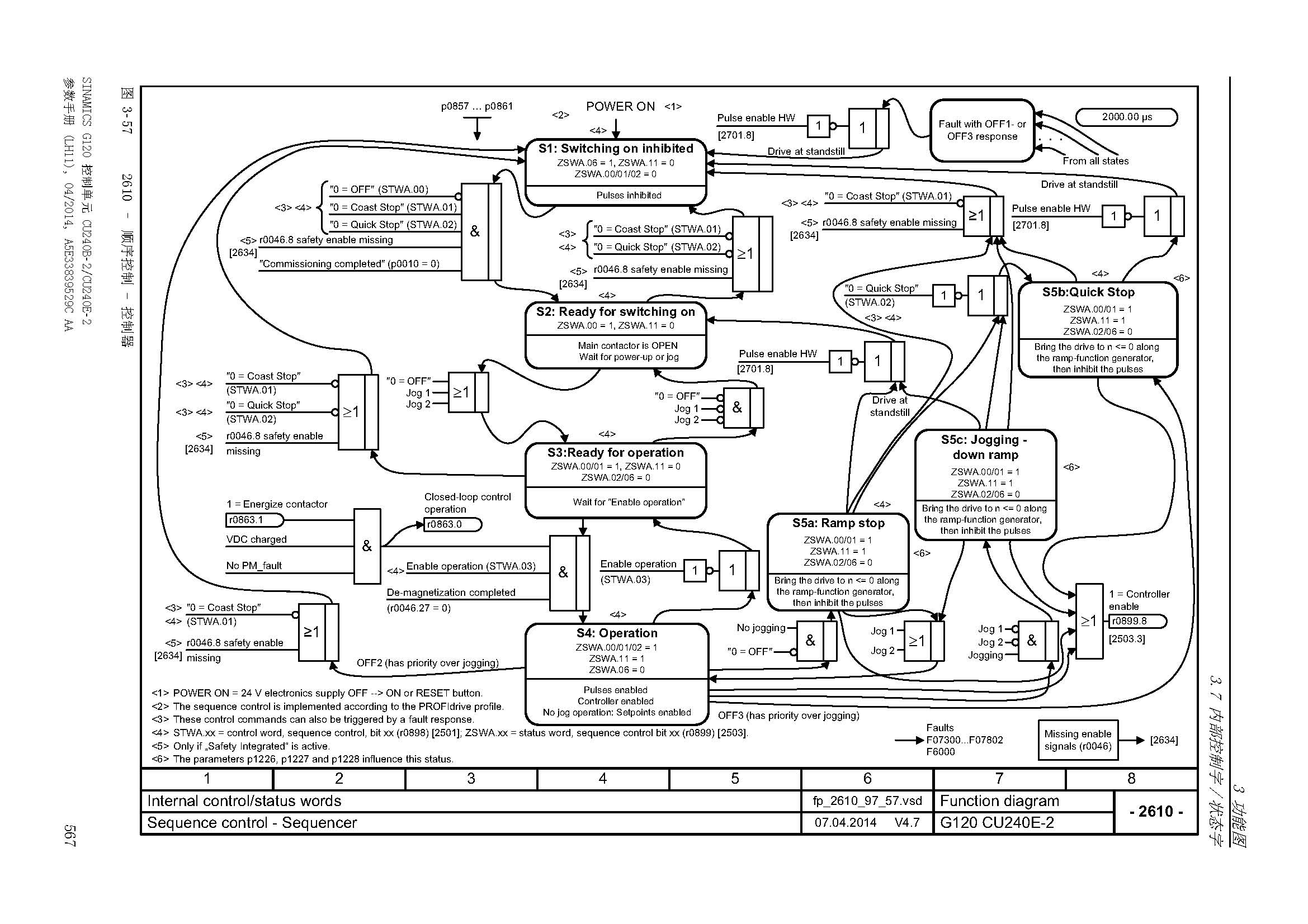

这也是我担心的地方,万一PLC程序无法执行、死机就无法实现急停功能,这也是直接断电最保险的地方,但是有些场合确实不适合简单粗暴的断电方式。

那么这样设备是不是就需要多个急停按钮呢?

停车,是有级别的。像红色蘑菇头按钮,是放在设备最显眼的地方的,他一般不被激励操作,只有紧急状态才会操作它。另外的停车就是正常的设备关机,他一般是需要逻辑连锁的,另外还有带刹车的快速停车,它是需要机械抱闸配合停车。这些停车级别依次激励,安全关机其实也是一个系统工程,国外对设备的关机级别很讲究,国内做的系统,对此差些。
举例,西门子的传动控制器,他的启动和运行以及停车和保护是很复杂和讲究的顺序控制与逻辑,谁优先,谁滞后都是有严格规定的。如功能图示:

讨论出真知,根据工艺需要,我两种都用过,但我还是趋向于直接激励,紧急停止,特殊情况下按下的,尽量确保其动作可靠,PLC虽可靠性高,但随又能保证它不死机呢

根据大家讨论结果,大概得出了,不同工艺使用不同急停方式,但无论哪种都是以安全为基础

对于急停,在数控上面有两路,一路直接给到CNC,运动控制立刻停止;另外一路给到PLC,用来执行报警和停止外围辅助设备。

现在急停按钮拍下后断PLC电的办法不常用了吧。
如果安全等级高,急停回路要经过安全模块。
如果安全等级一般,那急停回路经过安全继电器。
急停回路都要用双回路电路。

要看是什么设备 如果是工厂的生产设备使用到大气缸及马达,急停一般是危机人身安全时使用 如果给PLC断电,这时输出全部为零 气缸全部复位 小气缸还好 大气缸后果可想而知 有可能造成二次伤害。急停就要保持机器目前状态不动,如马达即刻停止 气缸保持原位。
