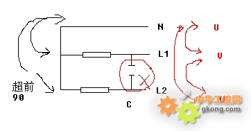

#12楼
左面是单相回路,右面是三相回路。可以看出UV,UW,VW阻抗严重不平衡,只是由于电机功率小阻抗大到也不至于烧电机。

#13楼
怎么感觉楼主图片有点小晕啊

#14楼
嗯,看到12楼的图了,和楼主描述一致。很早就一直不用单相电机了,有机会试试看,这个会是什么情况。体会一下。谢楼主和12楼共享!

#17楼
以下是引用kdrjl在2015/5/24 19:21:32的发言:
K版客气了,这种应用在速度很慢的或者水泵风扇类单相电容电机比较合适。因为一般单相调速器在速度很慢的情况下扭力就很小,往往带不动负载或者很不稳定。我也改装过就很好的解决了问题。采购的非标设备也有应用的,用一个变频器控制6个小电机同步分段传送。也有利用变频的电气制动配合电机机械刹车做定位控制。也还是稳定准确。用这个大幅度提速纯粹乱劈材,见笑见笑。原则是解决问题就行。
