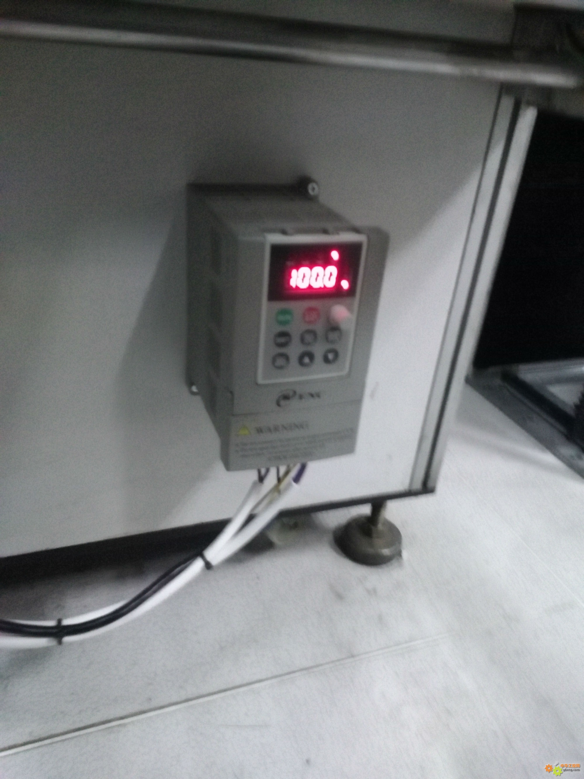

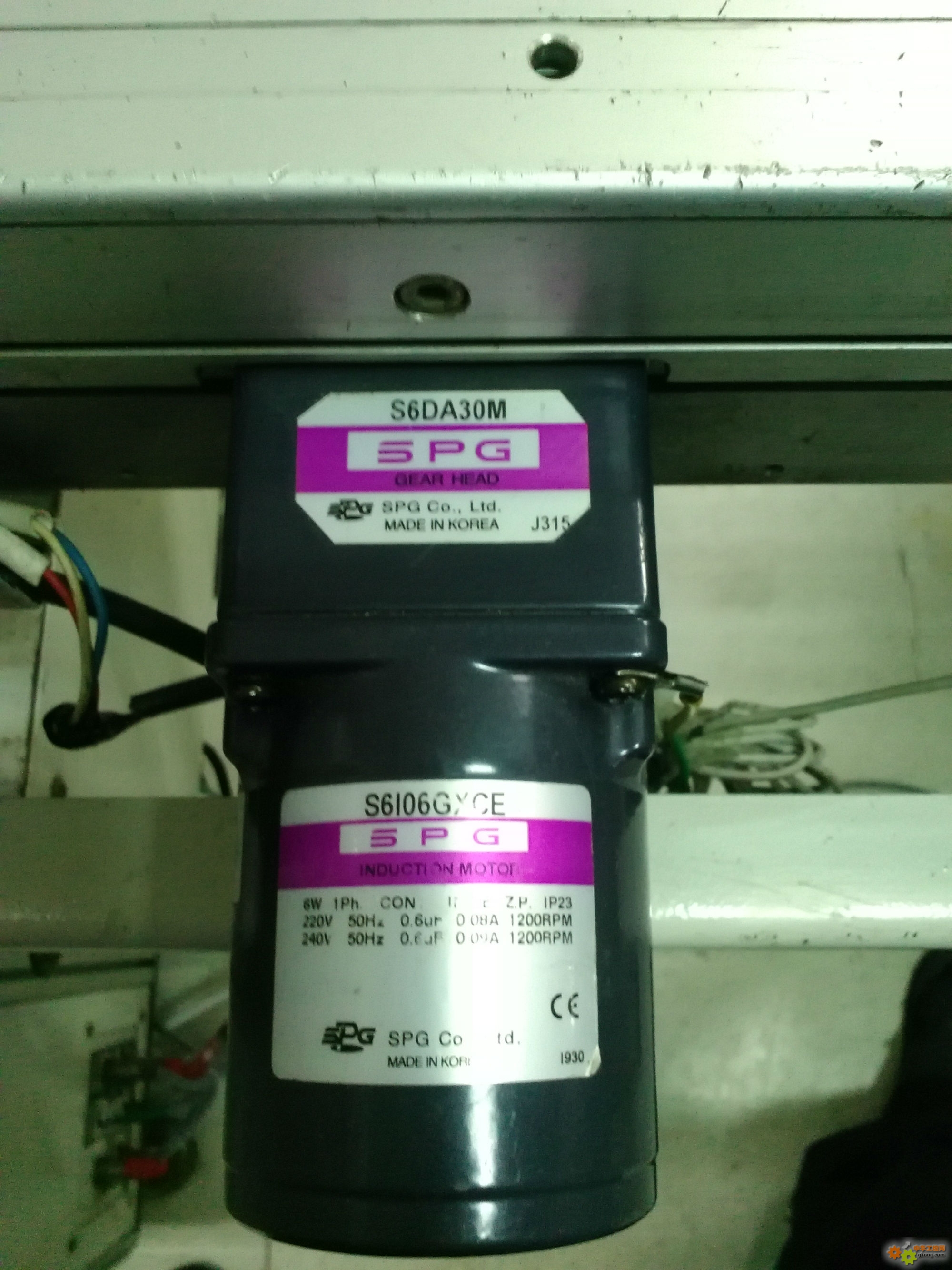

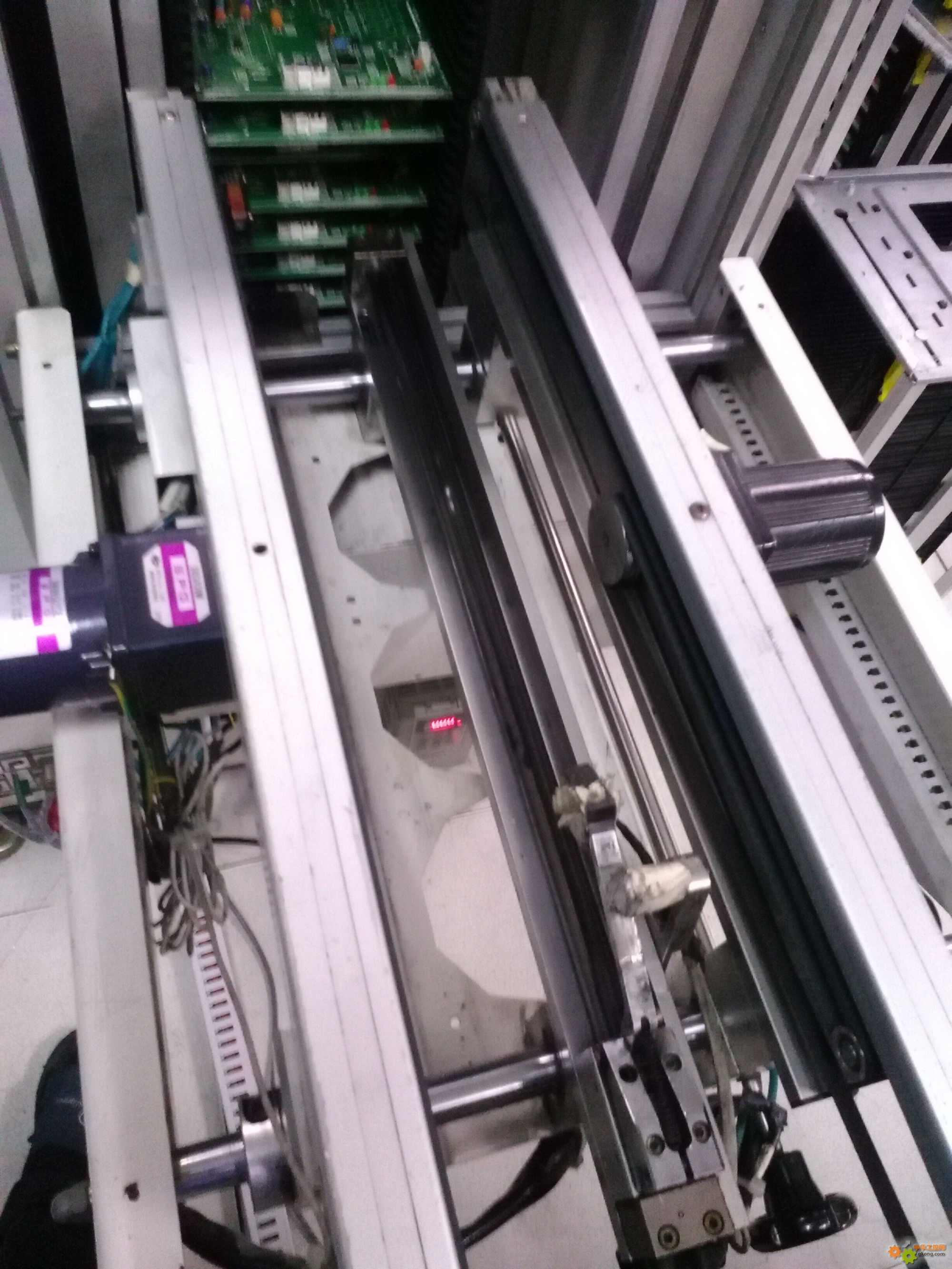

左右小电机的速度相差太大,不同步。单相小电机,棒子货。
干掉速度慢电机的启动电容。随便拿个单相变频器接上。调整下加减速时间。控制线微调搞定。因为电机实在太小了,8W表情。频率上到100HZ,两边速度差不多就行。

厉害  ,100hz。是不是速比太小了,电机太吃力。

拿掉电容,电机在变频器怎么接线的啊  ,能说说不
7177
lixuefeng7272
文章数:1158
年度积分:169
历史总积分:7177
注册时间:2009/12/9
发表于:2015/5/24 8:44:29
这个简单,单相电容电机就三个线,主绕组,辅助绕组,公共端。调速带刹车的电机就不要速度反馈线,刹车线。干掉电容接在变频器输出端U.V.W就是。记得惯性大的加刹车电阻。不然后果自负。
