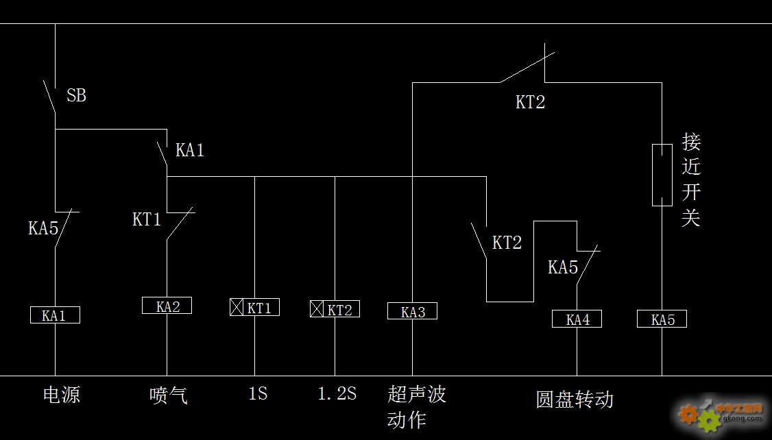

有点问题可能是超声波吧,超声波一般是给一个启动信号,自动下降,焊接 保压 上升。自动完成一套动作的。

超声波动作之前   光电开关肯定是通的

各位大师,这是我根据两位大师的图所改过的,总感觉还有一些方面没有考虑到,请各位大师指教
注:超声波一通电,压下会自动抬起

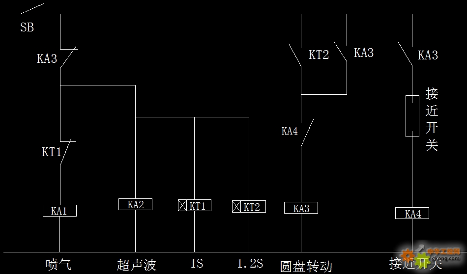

这是小弟刚刚重新修改完的,请各位前辈指教

用一S48-48的循环时间继电器就可以了,,简单的很,,
