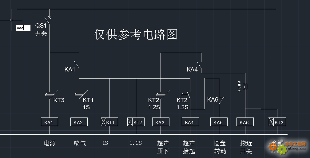

设备接通电源后,喷气嘴喷气1s后停止,在喷气的同时超声波压下,然后抬起,共用1.2s。1.2s后转盘动作,碰到光电开关后停止,喷气嘴与超声波又开始动作,一直持续下去。这样的电路图该怎么画啊,不能应用PLC,所以新手的我遇到了困难,望各位前辈不吝赐教。

不用plc 不好做啊。现在都是plc做的。你里面有启动,停止,启动后 喷气  焊接,然后电机转动一个角度,然后喷漆超声工作,。里面有启动 停止 光电, 喷气 电机和 焊接。要是继电器做的话得好几个继电器,还有时间继电器。不过不嫌麻烦也行。锻炼水平了。

用PLC的话就简单了    但是现在就有这样一个设备偏偏没用PLC,只用中间继电器和时间继电器来完成操作的

这个用继电器做做也不难的。要知道,原理都是从继电器控制来的。

以下是引用wangjiaowei8在2015/5/19 16:18:52的发言:
不错,学习了。是否可以用接近开关的动作信号作为下一个循环的开始信号呢?

回复 #6楼 sty1973
那个重复就是的啊。最后一步

回复 #5楼 wangjiaowei8
大师你收徒弟吗?对你甘拜下风啊!

学习了    谢谢大师啊
