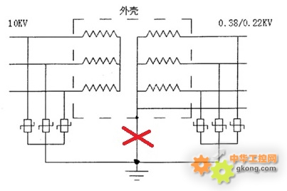

以前都是用正常,出现故障期间无施工,

对地电压就是一端在L1上一端接墙上的铁管测得。其他一样

保护无效,很危险的啊。

按照B用户点的状况来看应该是有相接地了
但是接地应该会保护跳闸啊!
L和N互换这种问题也有
电工都干嘛了!

电源进户线不知是几根线(外电源至整栋楼);到各住户有不有保护线,有则是如何取的(是楼栋单独的接地还是与电源的N线或PE线有连接)。

部分朋友讲对了 你的供电不是5线制的或者你的变压器中性点对你的供电地方太远 中间一相电接地导致零线断开所属原因所致 三火一零同时过断路器不会出现上述情况

这个是供电变压器侧的中性线N接地断了而已。导致三相对地是虚地。那相对地电容大那相对地电压就低。
上图红X处断线,如果是L1接地不会出现L1和N线对调的情况(楼主是电笔测的,测N线笔亮灯觉得N线变火线了吧)。
