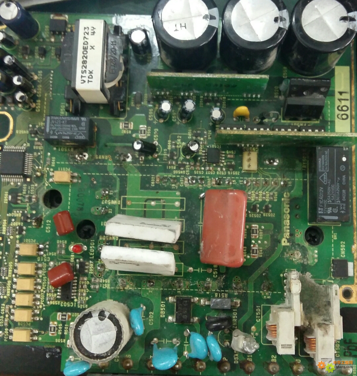

松下A4伺服驱动器开机报警!ERR18!!!再生放电故障!请大虾们指教一下是哪里的故障???

检查再生电阻的驱动电路或有关电压检测电路…

回复 #1楼 xquan
请问大侠!再生电阻是什么意思??

发表于:2015/5/11 15:00:34
你太会了,我刚才也碰到这个故障,你把伺服驱动器正面拍个照片我看看。我也是err18 不过我用的是易能的伺服,仿松下直接替换松下的,我的是5.4kw的碰到这个故障,1-2天碰到一次。关电从启就好了。

发表于:2015/5/11 15:24:40

发表于:2015/5/11 22:21:14
回复 #2楼 ayyu1314
又称制动电阻,貌似安装在铝基壳后面,这个电阻的作用百度查下会更祥细

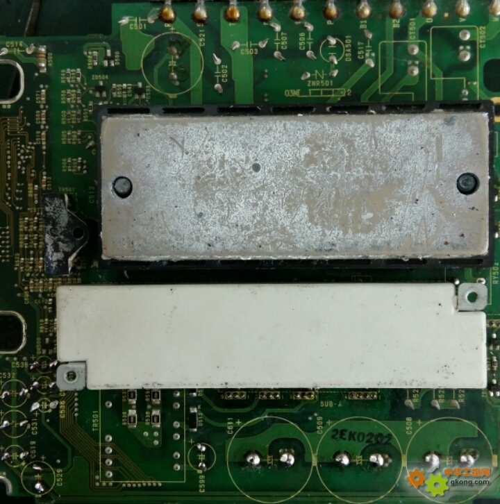

发表于:2015/5/11 22:22:55
这张图片不够全面,发张完整的上来看看

发表于:2015/5/12 8:32:09

发表于:2015/5/12 20:25:54
可以外接制动电阻,然后改下参数,使用外置制动电阻试试。
