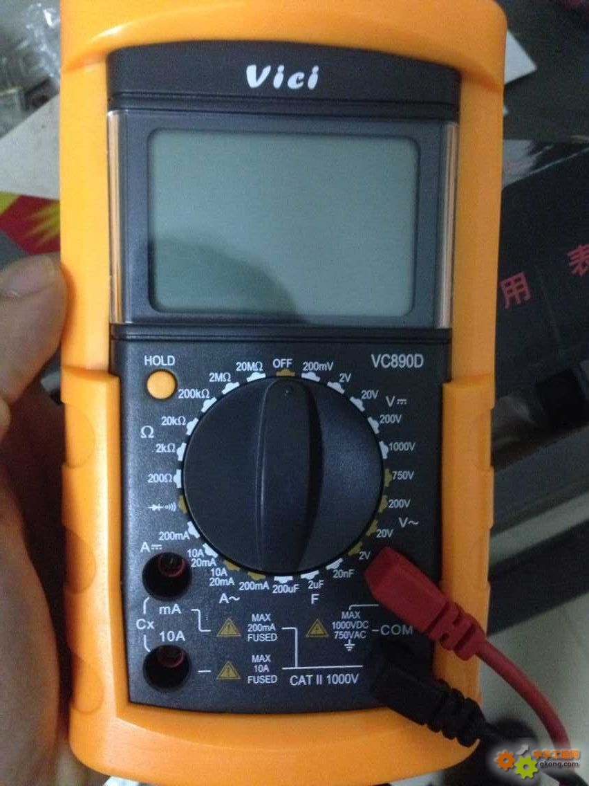

这个万用表能行吧?打到什么档位?

对已停用3个月以上的三相异步电动机,使用前都要用兆欧表测量绕组的绝缘电阻,具体包括测量绕组对地的绝缘电阻和绕组间的绝缘电阻 使用兆欧表(500V)进行测量 表情

我一般就用万用表检查绝缘有问题,那就是有问题,检查没问题,通电试车, 测一下电流正常就没问题,电流不正常, 再分析问题在哪里

看电机引线已经维修过了,用万用表的欧姆档测一下三相阻值是否平衡,不平衡就是烧毁了。

只靠万用表是测不出来的

万用表确实不能包打天下,里面电源才9伏,电阻档最高才3伏左右,对于220,380的工作电压来说太低了,接地需要摇表500v,扎间短路,相间短路得有电感表,2楼利用剩磁原理发电测试也蛮好,以上仅个人看法,有高手请指教,不胜感谢。

用(500v)兆欧表先测接地电阻,再把连片拆掉,测相间电阻
