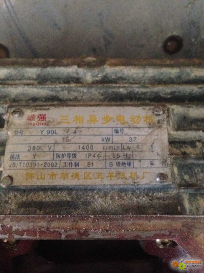

如题,本人不是这方面的专业。可是老板要我想办法测量出电机的好坏。。真心没办法 求帮助
测量电机需要哪些仪表? 万用表、、摇表??

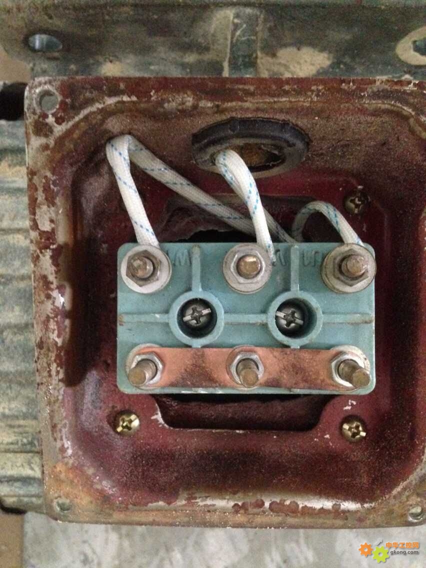

有万用表也可以,先用电阻档10K档测线路有没有接地,然后用毫安档用手转动电机看有没有表针摆动就可 以快速判断电机有没有烧了;要是断线,可把电机联接片拆下,测三相直阻,电阻很小,只要两两相通

万用表只能判断个大概,其实并不准,有的就算线圈烧了也不一定量的出来,还有里面进水打火什么的都量不出来

用摇表吧

我用万用表一般也就大致判断下,测量相间的阻值看下是否平衡。一般电机太大的话貌似就不行了,

大部分的电机用万用表测测都通的过的。电阻档,线圈阻值。

绝缘电阻表(比如摇表)是基本的;若遇到疑难故障,而检测手段不足,则还要辅之以经验、分析判断等。
万用表可用来测通断等。

很大部分是可以用万用表加摇表测出来的。
