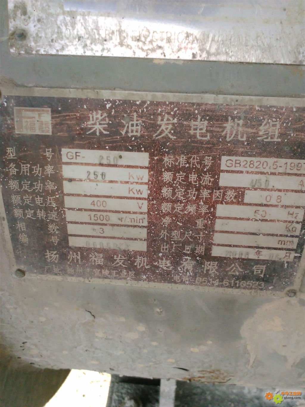

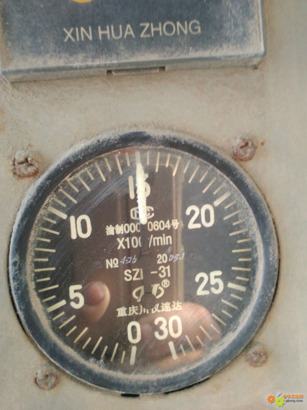

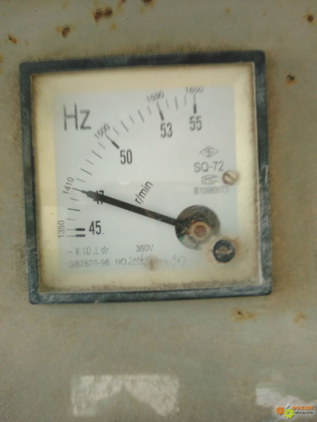

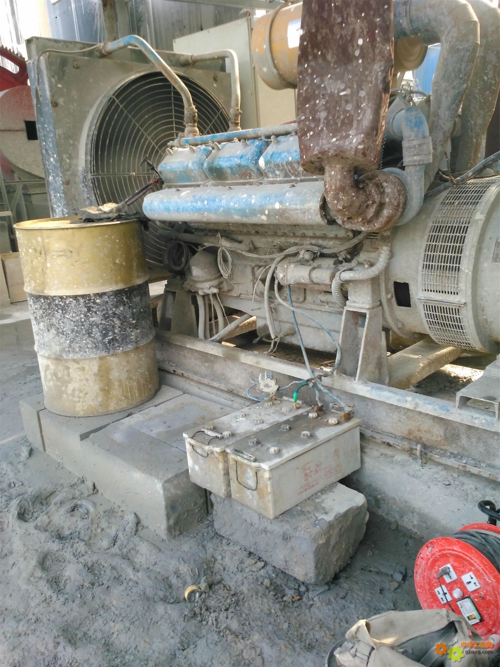

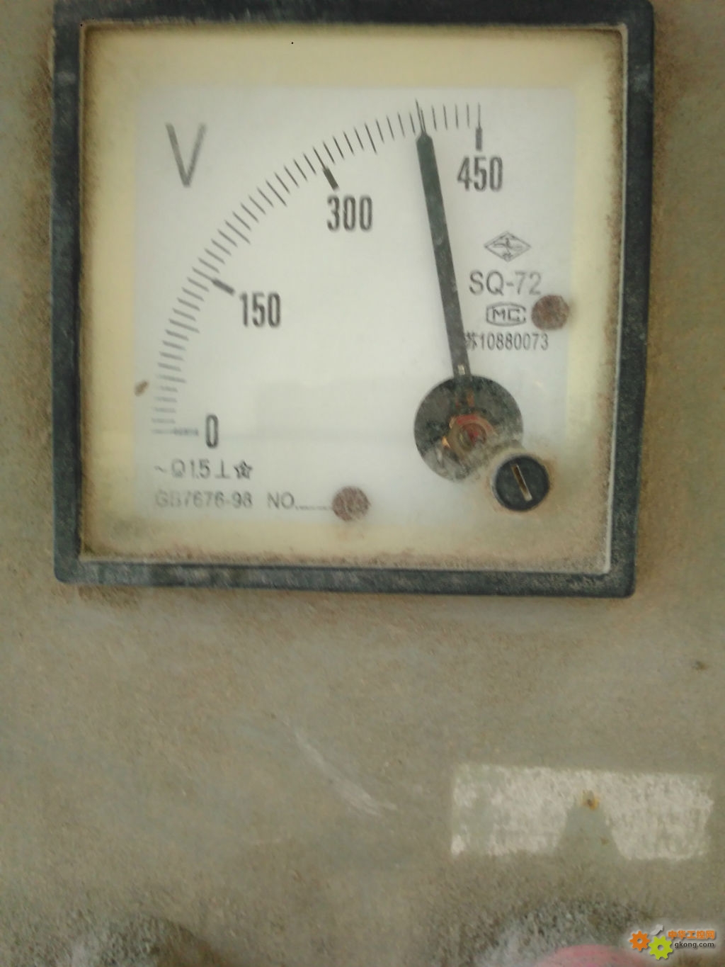

我公司有一台250KW发动机,有几个月没有用了,现在准备用可是柴油机转速达到1500转,电源始终在47HZ上,以前可以调到53HZ的,请问这是为什么?

表不准了吧。继续大油门

调油门试试 加大油门

发表于:2015/4/24 9:43:35
发电机也是需要保养的,拆卸发电机马达进行维护碳刷。

先确认下那个表正确的,转1410了 一个转了1500,有示波器,测量工频,看是不那个表坏,那么时间运行多久了,启动开始测就不准,

发表于:2015/4/24 10:21:26
看频率表也是按转速指示的,才1410转跟后边转速表1500不符。

发表于:2015/4/24 11:31:17
看表转速1400多点,频率是不对啊。是不是转速没到还是频率表错误。
