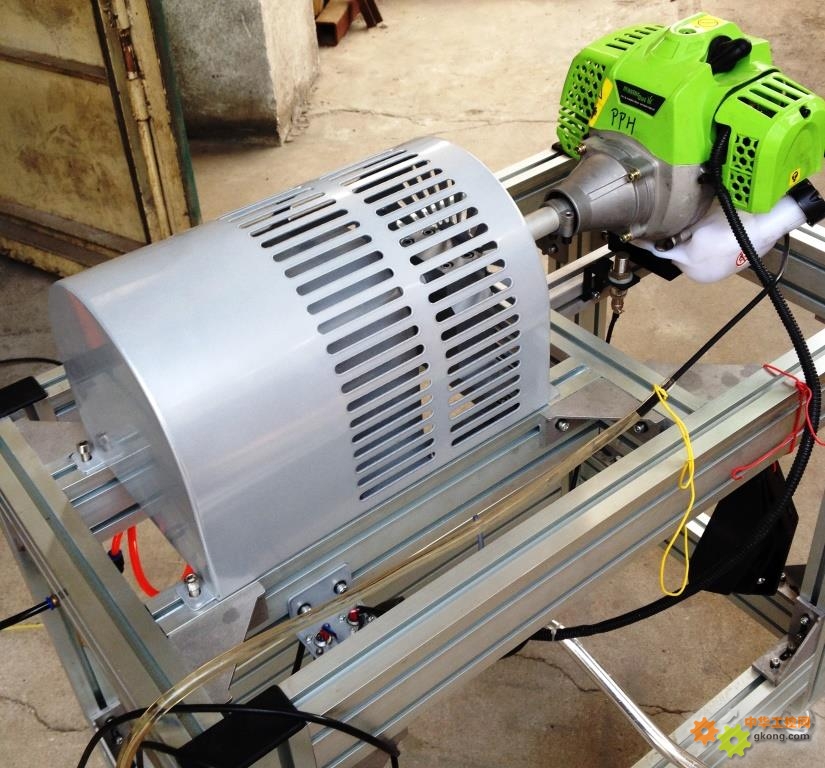

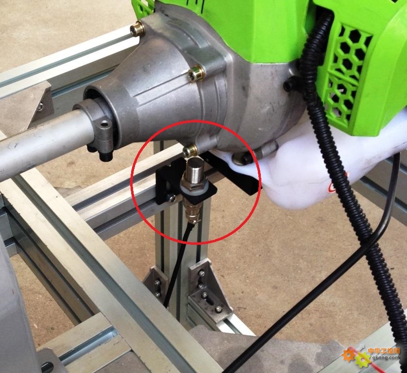

最近在一个小汽油机的实验台上,装了一个发动机转速传感器(图2的红圈所示),谁知道,他是什么原理呢?

转动部分有个磁性的东西,这个东西靠探测磁性频率?我猜的!因为有外壳。

类似于近接开关外形的传感器,可能就是近接开关,作用就是检测运行的时候,汽油机是否因震动而导致的位移,并报警提示测试人员紧急关闭测试机器以及相关程序。

难到通过磁场来感应的,

这就是国产的接近开关,几块钱一个

看着外形就像个普通的接近开关,至于工作么,猜测也是二楼那样啊

说的不能算是对。因为,它模样和接近开关是一样的,原理也是感应式的,但与接近开关的接收信号是不同的。它不是通过导磁材料的接近与远离产生信号。而是通过发动机的点火高压线圈放电产生空间无线电脉冲信号,传感器去接收,然后输入到系统中去处理成发动机的转速信号。他的实际作用有点像无线电的天线,类似无线电收音机里的磁棒线圈天线。
