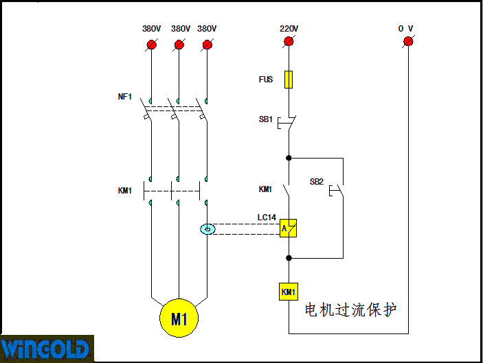

这个电流开关是霍尔控制吗?

最近又定了一个可调电流的

这个是可调的 30A AC 厅方便,体积非常小。

电流产生电压,可控硅导通控制加热器加热,应该是这样的。

这个直接接PLC吗?不用信号转换吗?

就当做一个开关使用 感觉很方便

直接 接到PLC IO点 相当方便

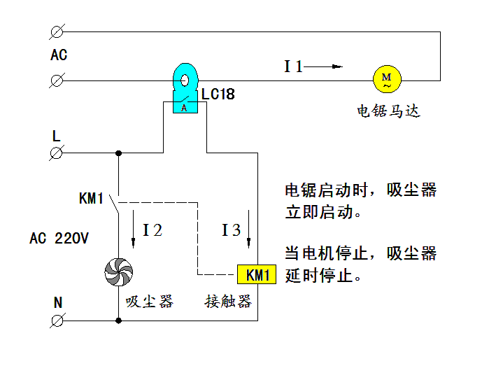

我也用过,配合PLC使用特别方便。主要是性价比高,PLC不用模拟量模块,省钱啊
