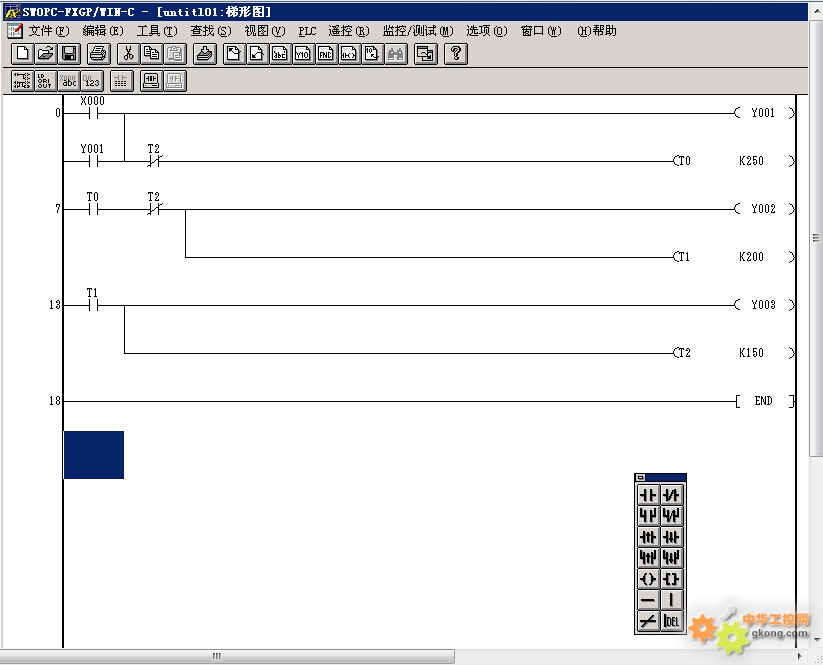

求告知问题出在哪?能修改一下最好

第7步后边的T1,当他T1计时时间到后,自己把自己断开了,然后又重新计时,所以Y3你不会看到输出,T2也不会计时。

出现的问题就是:T1和T2不能自锁。什么叫自锁楼主懂吗?
不能自锁产生的现象就是脉冲接通和断开,因为CPU的扫描时间非常短暂,毫秒级别,输出继电器Y根本就来不及反应。

求教,怎么修改

求教,怎么修改

如下更改:

已经按图修改好,t2已经动作,但是停不下来(原谅我问一些低级问题)

是的,我的目的就是三个计时器不断的循环计时。

循环计时还停下来做什么
