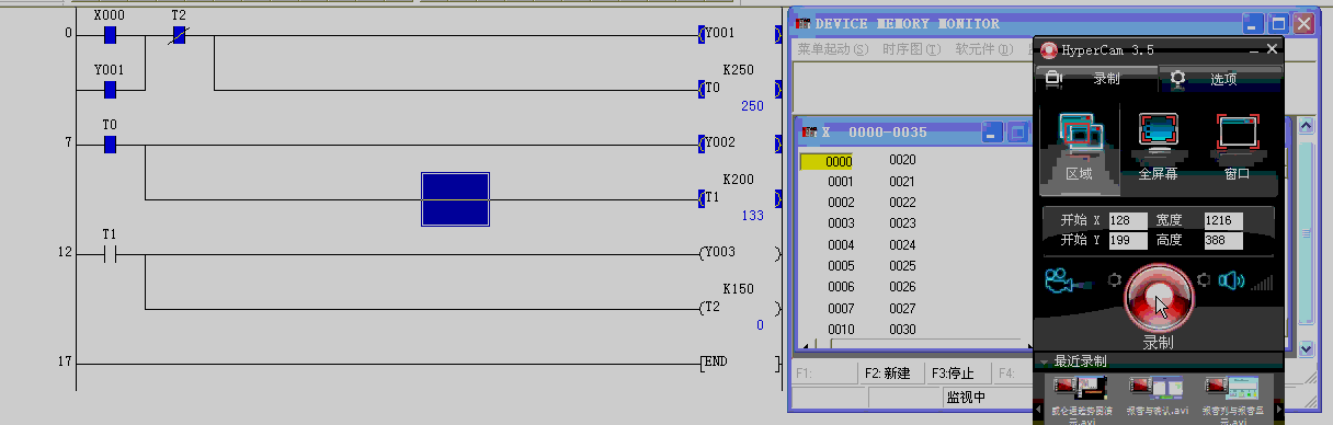

能不能改成依次动作后,自动停止?
     y1自锁回路串联T2的常闭,则T0,T1,T2依次动作后,自动停,好象被删除了一部分回复.

上个图看看……
