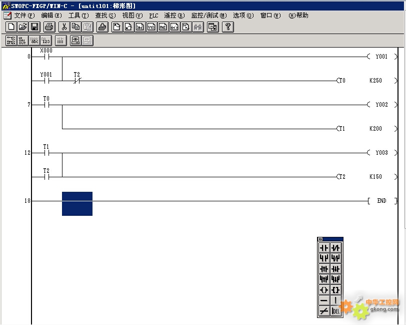

串了 也停不下来

有办法停下来吗?

控制要求没说怎么改?

三菱的虽然没怎么用过,但是你加个中间变量置位,T2时间到先断开Y1,中间量后面加个Tn,多延时1S,Tn到时间再复位中间量。

让t2动作后,自动停止

6楼梯形图分析。 X点按下回位,,Y1自锁,Y1有输出,T0开始计时,TO到时,Y2输出,T1开始计时,T1到时,Y3有输出,T2开始计时,T2到时,常闭断开,T1也断开,T2常闭又恢复,T0又开如计时,如此反复,不变的是Y1一直有输出不受影响。

能不能改成依次动作后,自动停止?

其实可以动动脑筋就可以实现的,并不困难。

谢谢,终于解决了,不知大神有没有时间交交小白,大神可以告知QQ吗?有问题好请教

看下好像有三处值得注意:
第0步的T2的常闭点应放在第0步的主回路上;
第7步的T1常闭点取消;
第13步的T2常闭点取消 。
