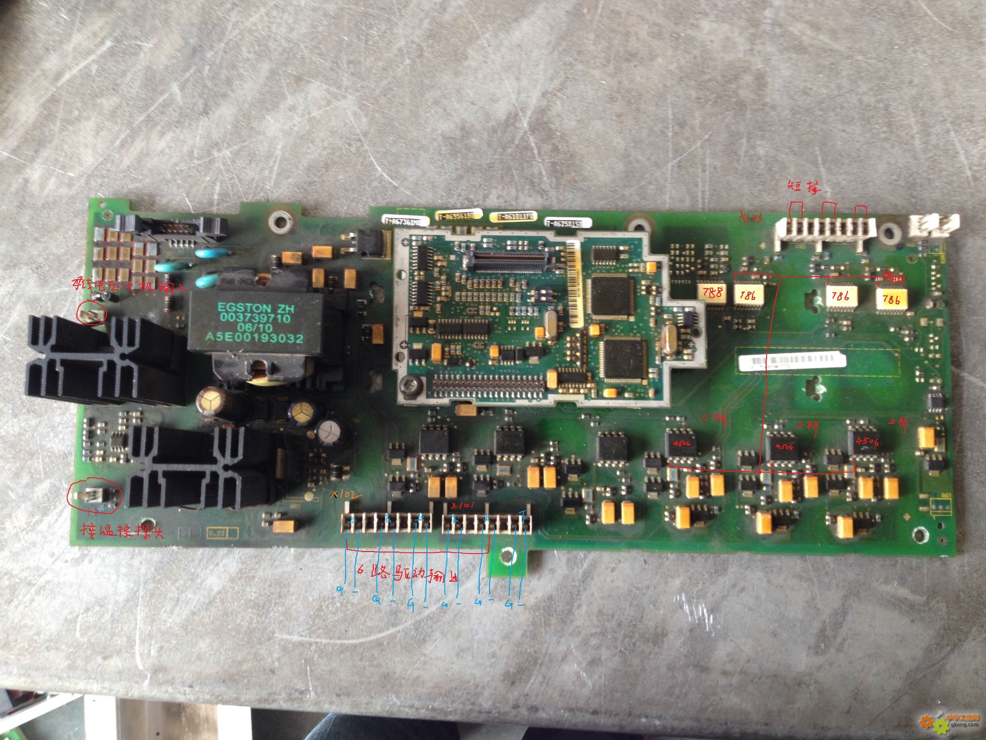

《3》F0001报警(以下保护信号屏蔽方法均是在模块拆除的情况下进行)
       440过流保护是有3只A768J进行检测
       此过流保护信号屏蔽方法
        1.将3个A768J的8脚与3个上桥驱动光耦5脚相连,将X103插座按附图相连接
        2.屏蔽欠压/过压检测信号,最简单的方法是将A788J第13脚的外接电阻拆除一个,外接2.5V电压引入主板即可
        3.将温度控制探头装上

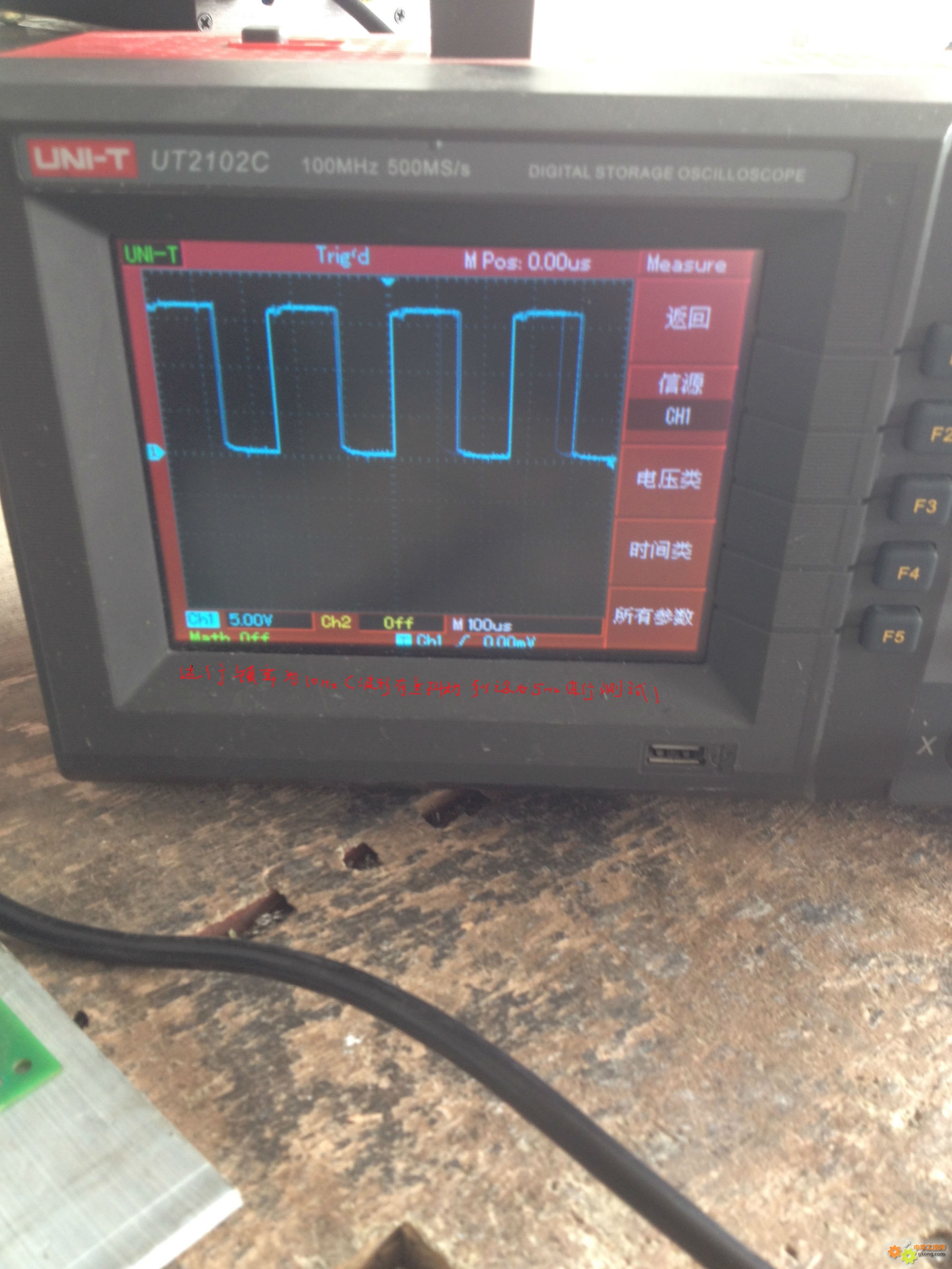

       将上述电路进行屏蔽后可以外接530V电压进行检测,开关电源必须装上主板才能工作,不装I/O板和面板,在光
         耦768J1脚和8脚 9脚和16脚供电电压正常的情况下测量其11脚和13脚的电压,此电压为2.5V左右,并且此两
         脚电压必须相等,如不相等可代换A768J或检测其外围电路,在检测11脚和13脚电压正常后可以把I/O板和面板
         装上进行驱动电路动态检测了,此驱动电路静态:-4.7V左右,动态:8.2V左右

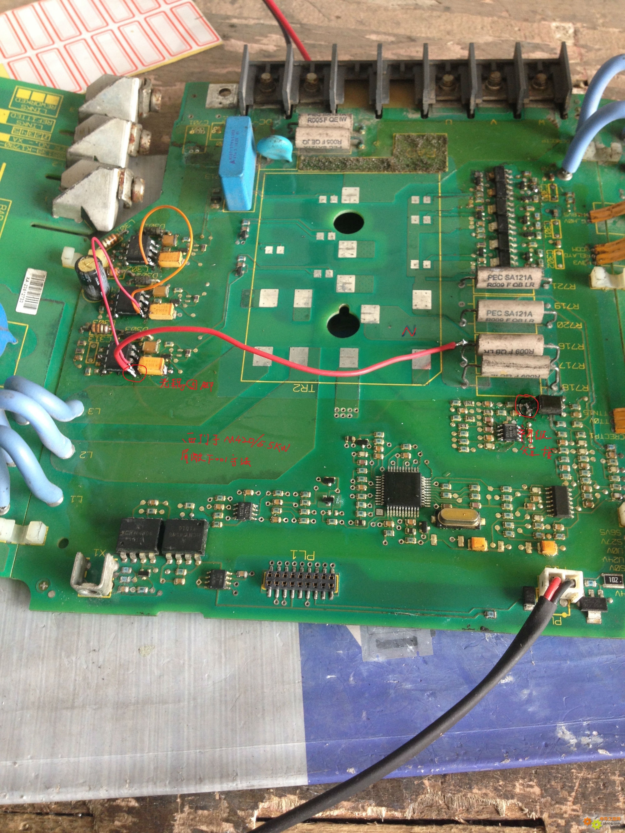

《4》M420/5.5KW  F0001屏蔽方法
         1.将3个上桥驱动光耦A3120的第5脚相连后接N
       2.短接母线电流回路检测电路的光耦初级即可
  说明:1.M420由于采用智能模块,故没有截止负压,6路静态电压为0V,外接530V电压,装上主板和面板就可以运行了
           动态电压:8.5V左右,如果不将上桥3个光耦5脚与N相连,将测不到上桥驱动动态电压及波形,此6路驱动供
           电为同一电源供电(18.5V)
         2.此F0001报警信号与M440不同,M440是检测输出电流检测,由3个A786J共同完成,M420是检测母线回路电
           流进行F0001保护的
