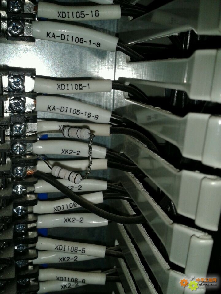

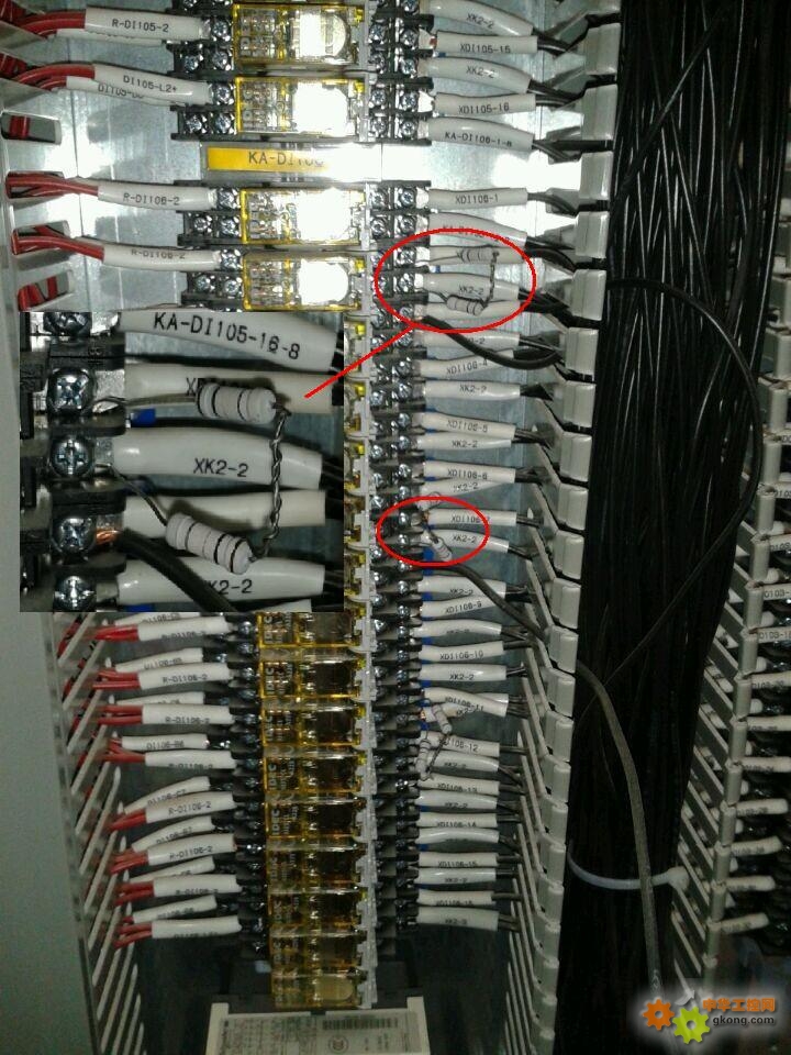

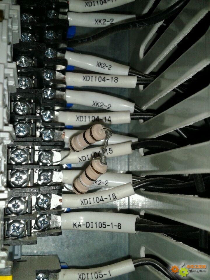

现场的设备说有干扰,说继电器乱动作,然后有人建议在中间继电器上并联个阻容。
但现场却只加个电阻说问题解决了
原来加阻容到是听说了,也没去多想。可是加电阻就想不通了。各位来讨论讨论

误动作,证明了有脉冲电源进行干扰,并联电阻就等于给线圈的干扰电源提供了泄放回路。

就是给干扰一个通路
