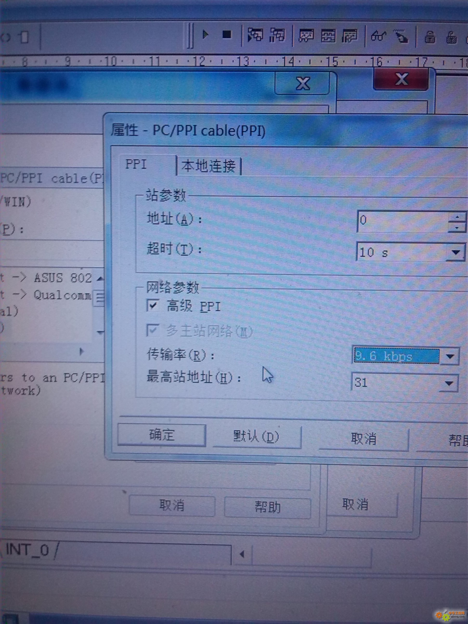

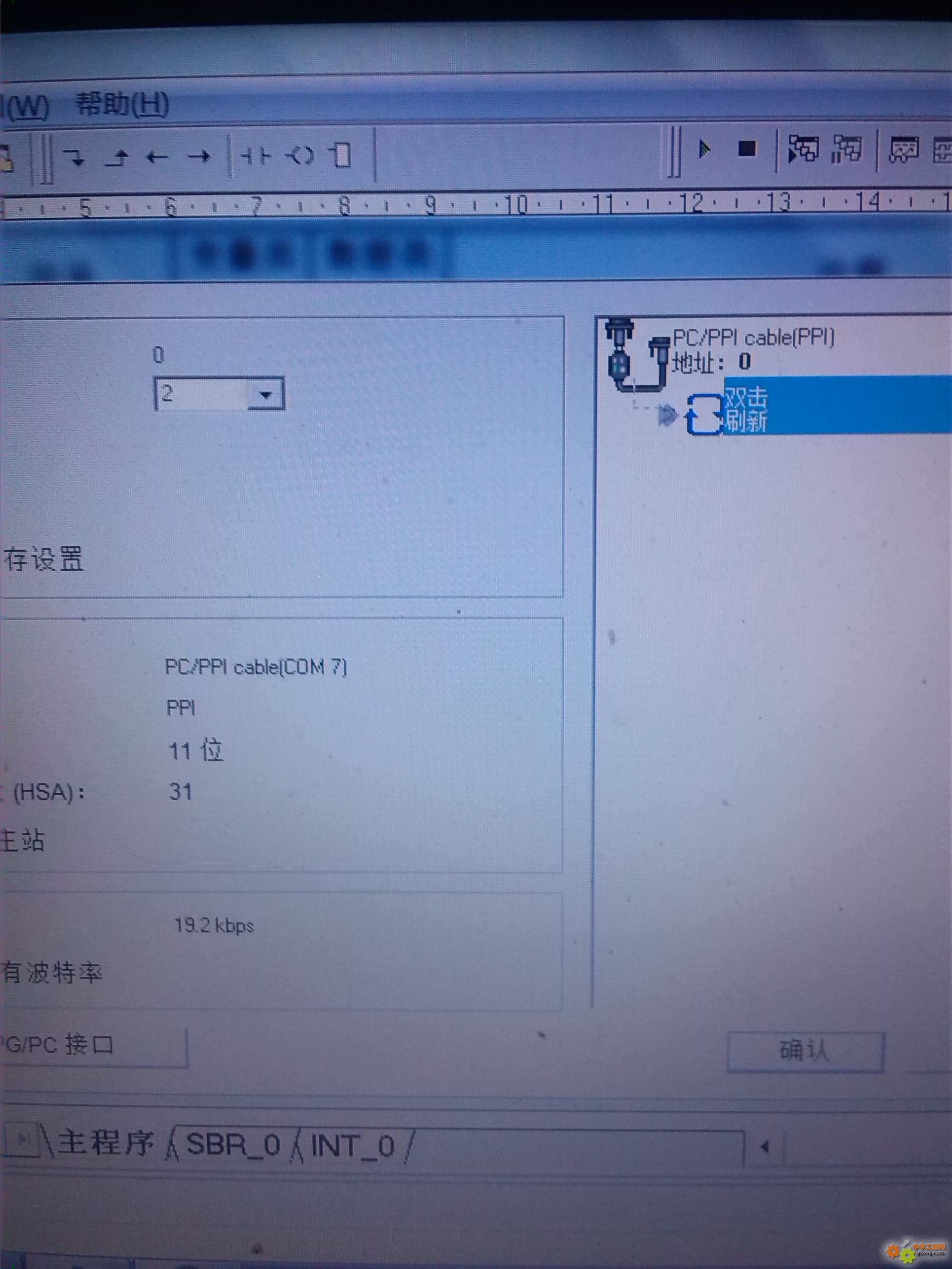

新买的编程线,无法连接plc。

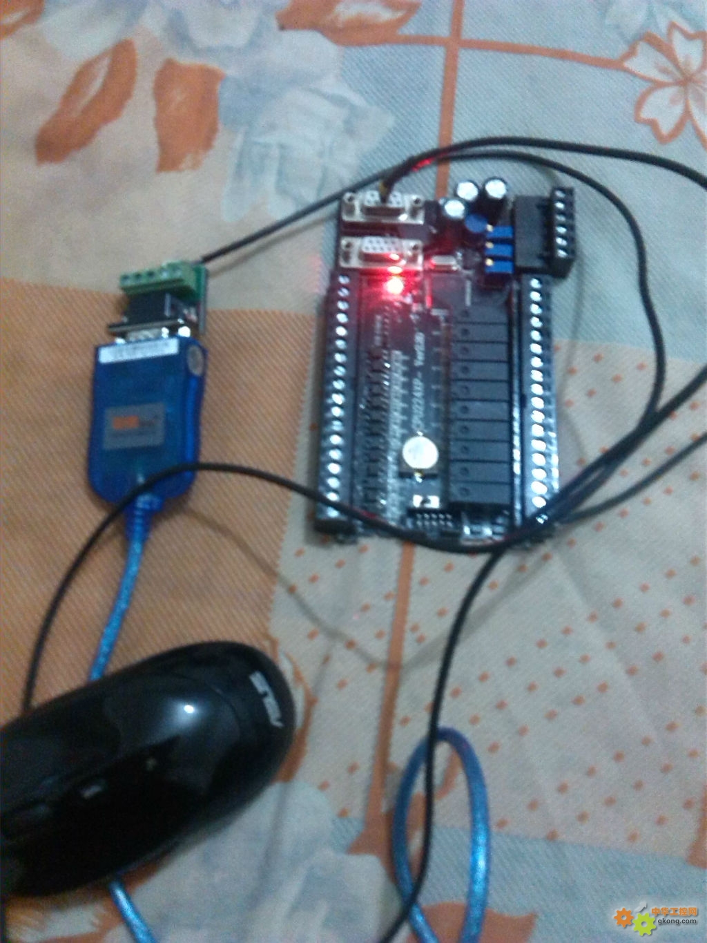

淘宝购一仿西门子plc224. 又在科技市场买一。USB转485转换器。型号wm-850

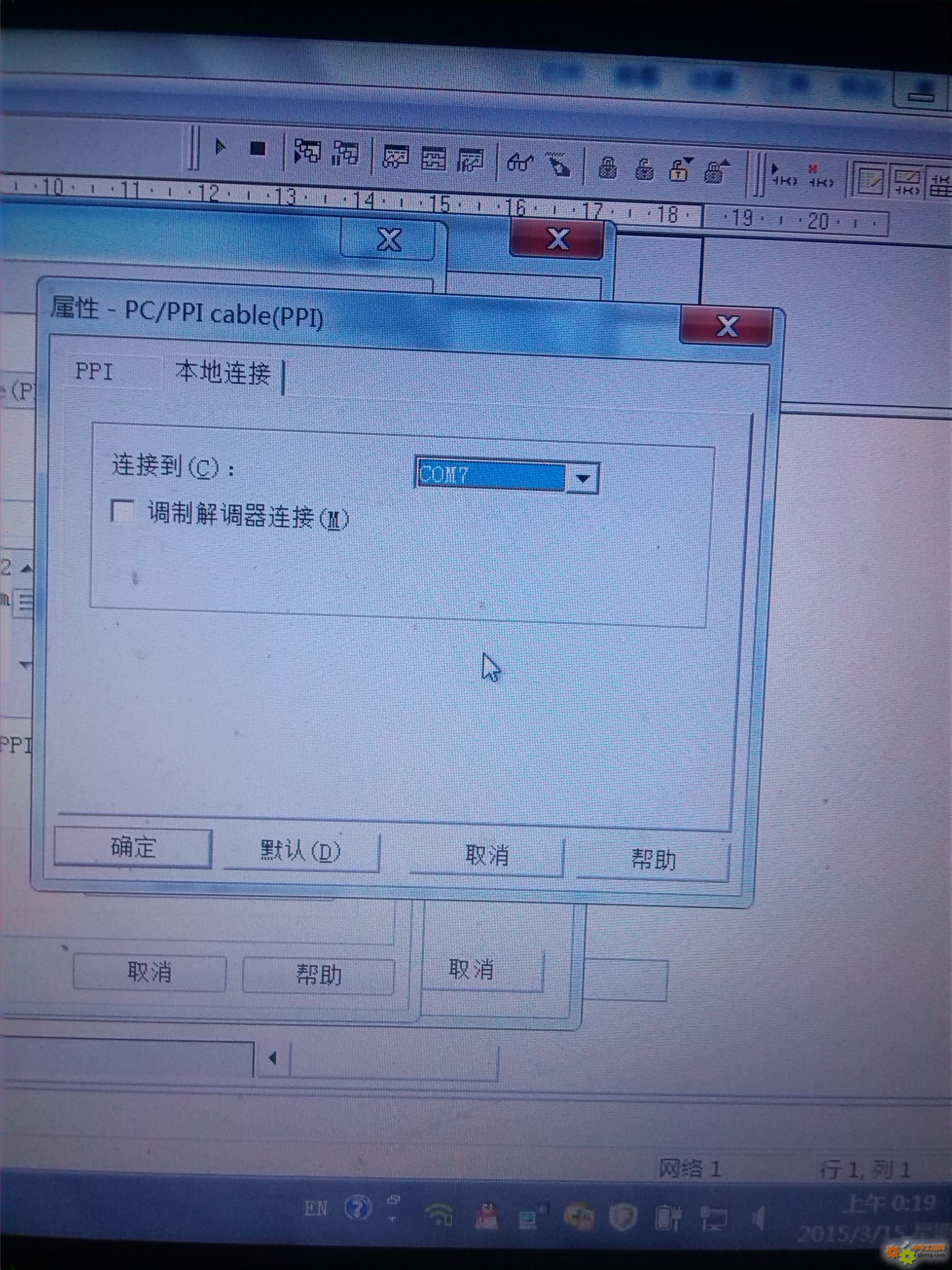

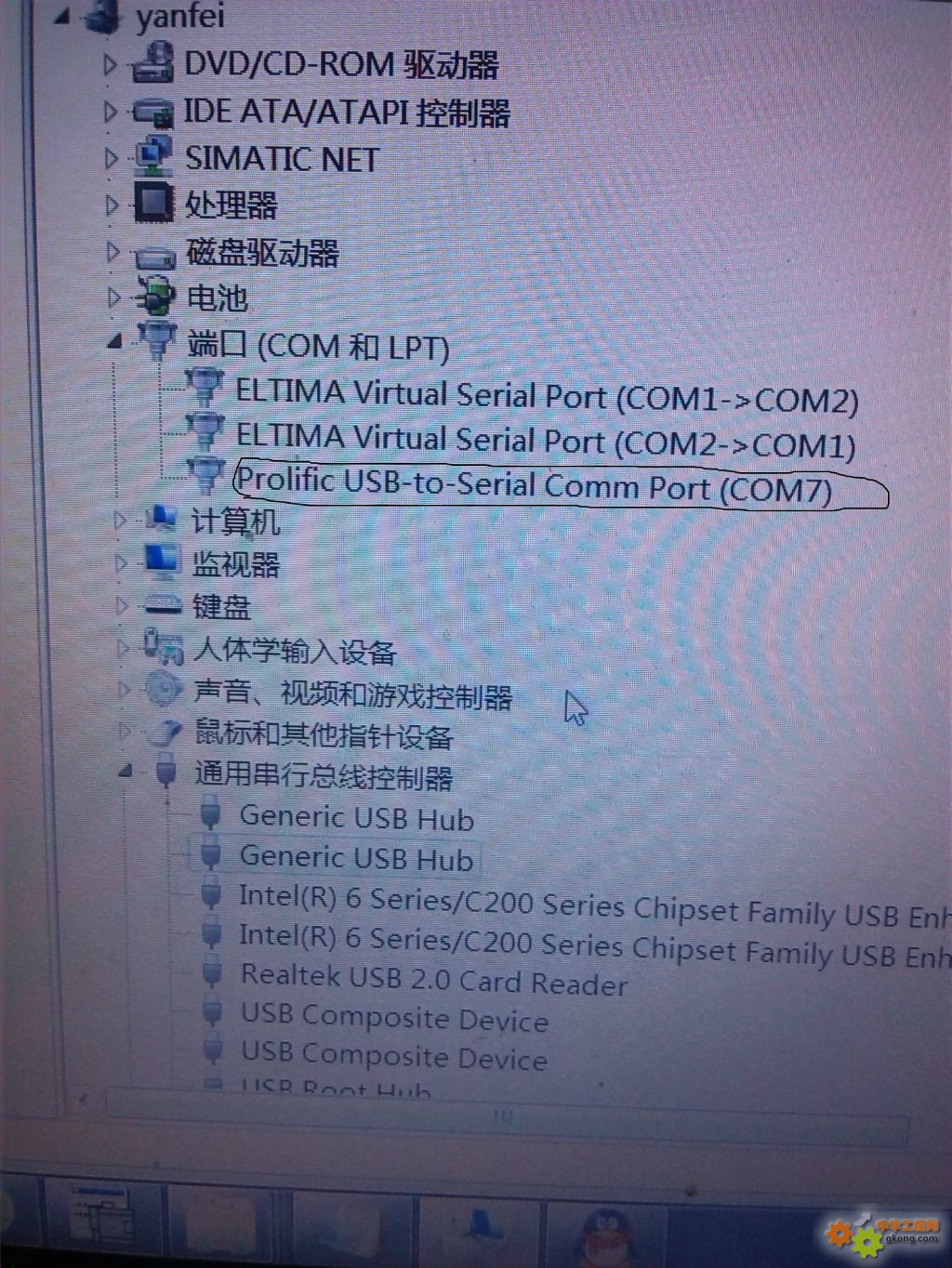

据说需要USB ppi 驱动。我这买的就是个转换器。没有USB ppi驱动。
黑线圈起来的即是,我插上的转换器。拔下来com7 没有。

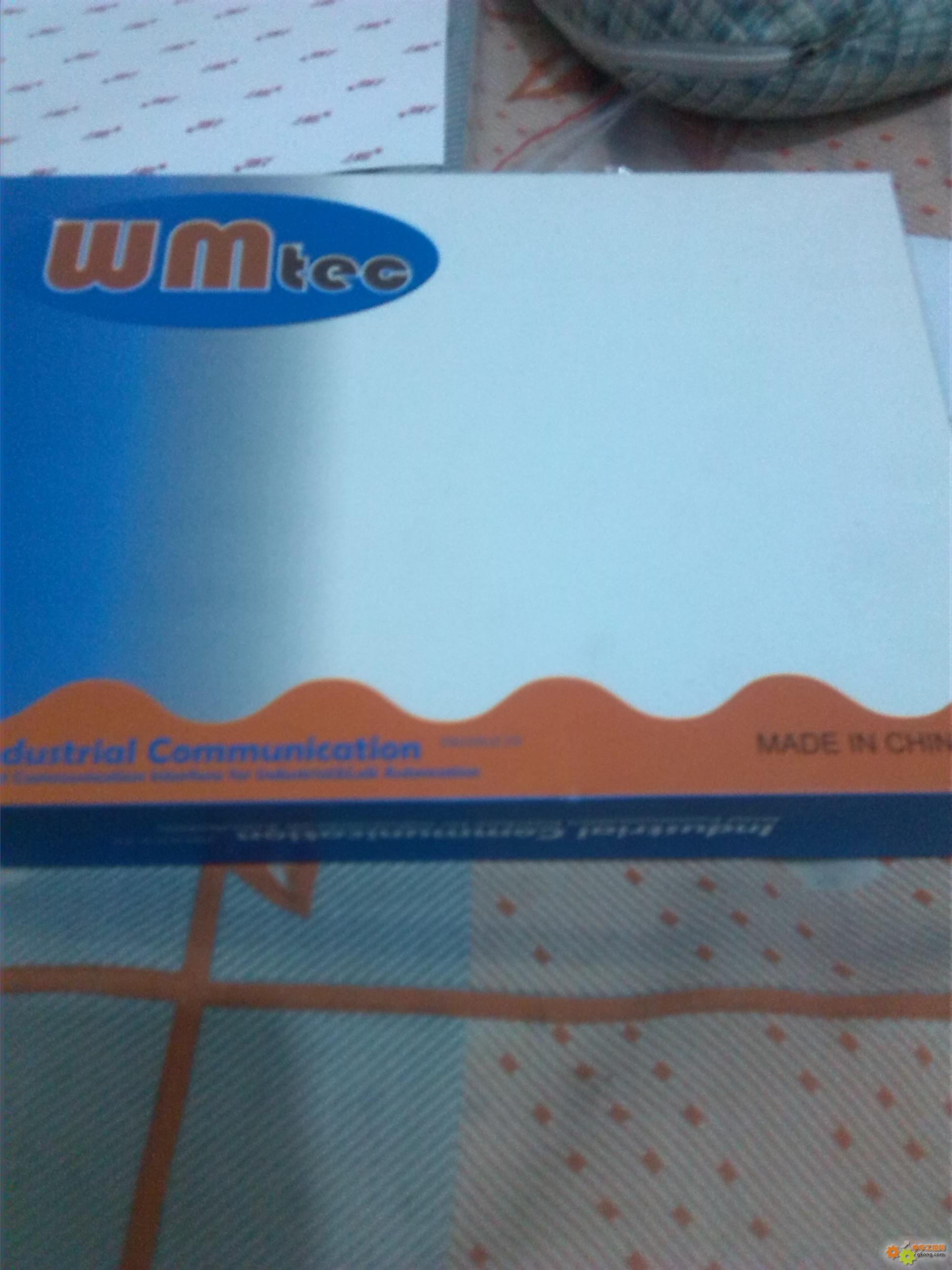

转换器的牌子 威铭-850 。
usb PPI 驱动在网上下了很多种尝试均不行。

找一个24v或12v蓄电池给plc板供电,再尝试连接会有惊喜

数据线的驱动安装不成功,就等于数据线连不上PLC。楼主还是先把驱动安装正确吧。

尝试把高级ppi去掉 或者把数据线3 8 换一下

驱动是装好了;但山寨的东东,是不是用的与原厂一样的电缆?
还有你的电缆是不是可以用在正宗的CPU224上都是未知的;

同意7楼取消PPI用默认方式应该就可以了,毕竟200用了那么多了
