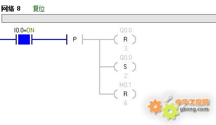

看图,上升沿触发为什么会没反应

怎么会没反应呢,偶尔会通一下

微分动作,用示波器能看到。

只要后面的动作执行了,就说明已经反应了。

一个扫描周期只执行一次,你哪能看的到

你用什么PLC?不熟悉这个指令

看着像200系列的plc,程序上有问题,置复位在一个输出上是不行的。

完整程序才好分析

置位复位在一个里面,非常不好,如果只有置位应该能看到了。

Q0.0已经双线圈输出了,一定要另起一行

在一个扫描周期内,很难看到上升沿的
