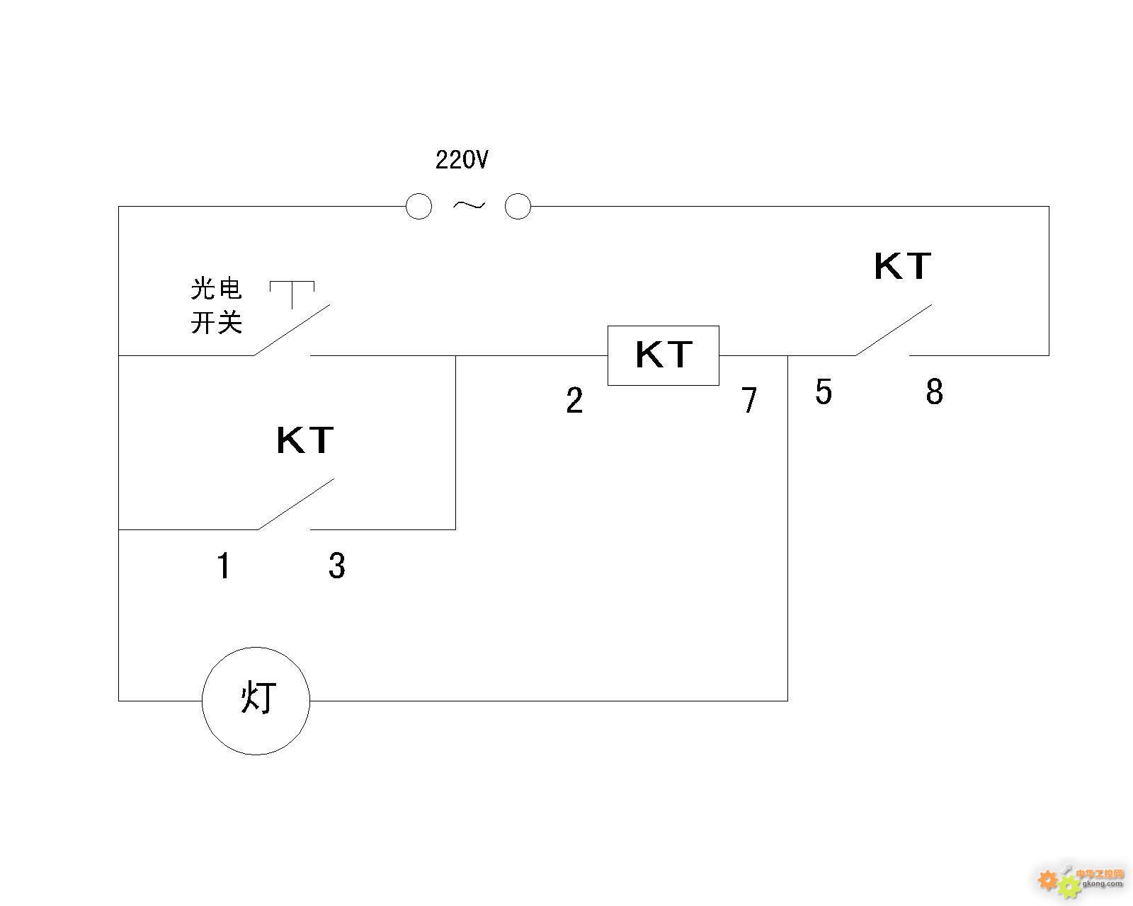

这个图哪里有问题吗?

如图,光电开关闭合的时候,灯为啥没亮呢?是哪里接错了吗?

KM是多余的,不能自锁,光电开关要一直通着,时间到灯才亮

时间到也不能亮,因为光电开关短接灯了,灯的右边应该到KT的7号上面。

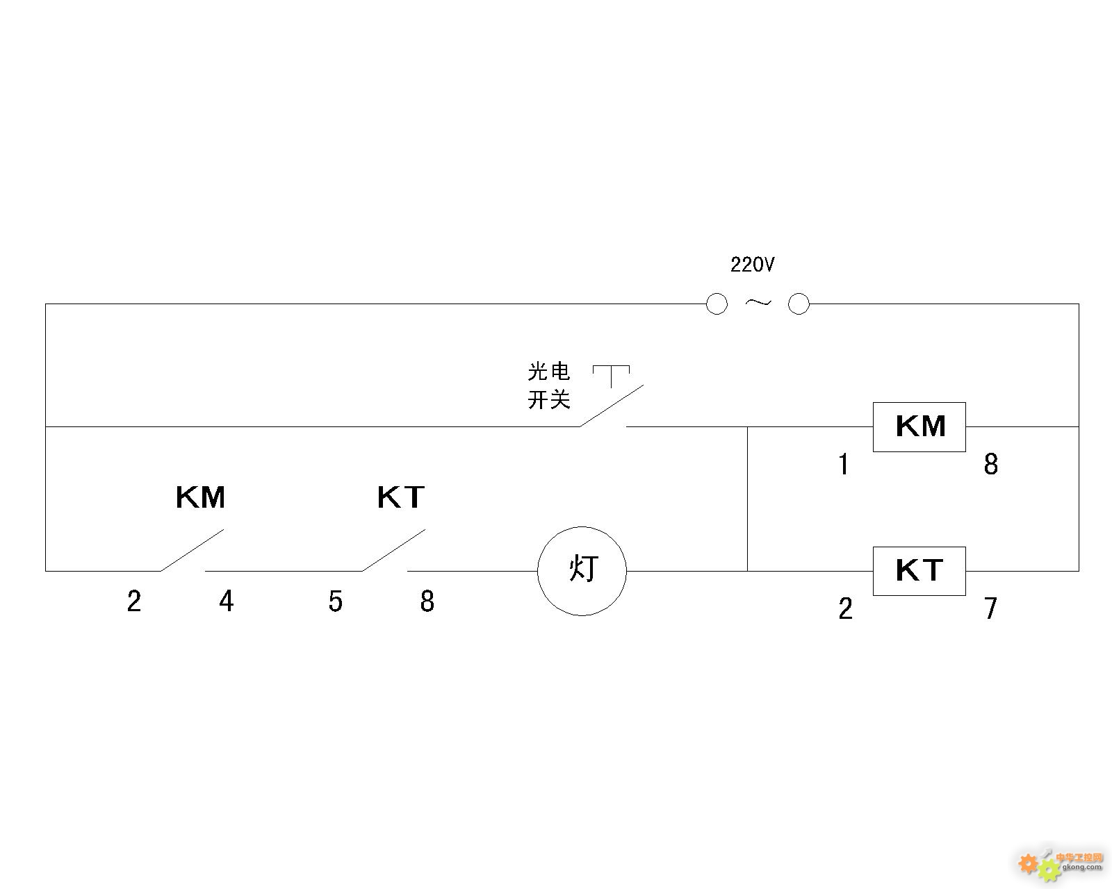

嗯,我也觉得KM多余,这样可以不?

对哦,注意看上面,都没去注意灯的回路,

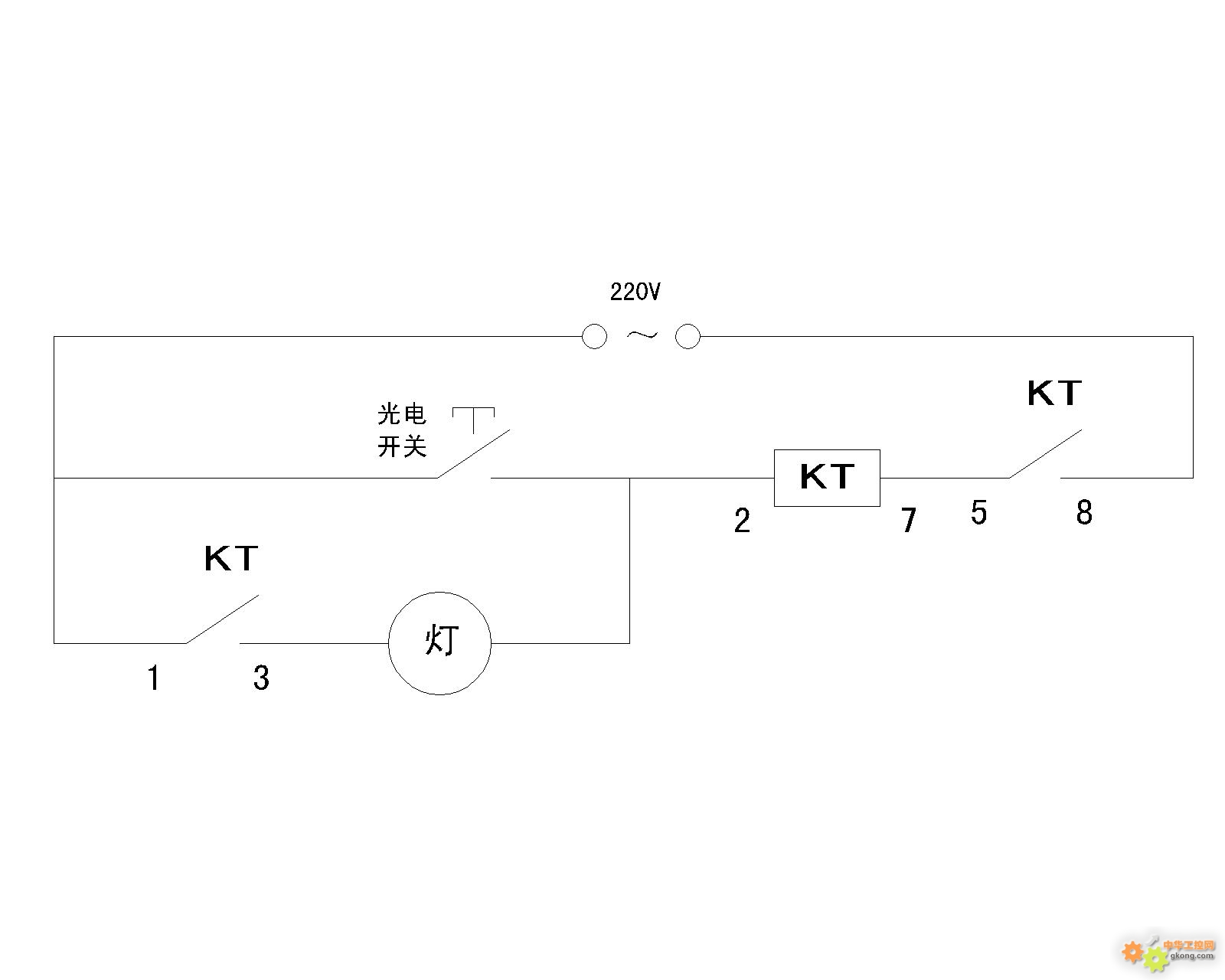

嗯,前辈说的有道理,确实是这样子,那改成这样可以吗?

把58改到灯的前面就能延时亮了,不过你要怎么停,断总电?

就是这个问题嘛!我试来试去没想到怎么让他停,要是用两个时间继电器倒是可以,可惜我手头没有。

3张图全错,请具体描述一下工作过程。

我觉得5楼那张图可以达到目的呀,待我接线试一试。
我想要的过程是:光电开关感应,灯亮,直到时间继电器到时间灯灭,中间感应的没动作,灯灭以后再感应灯亮,时间到灭,依次循环……
