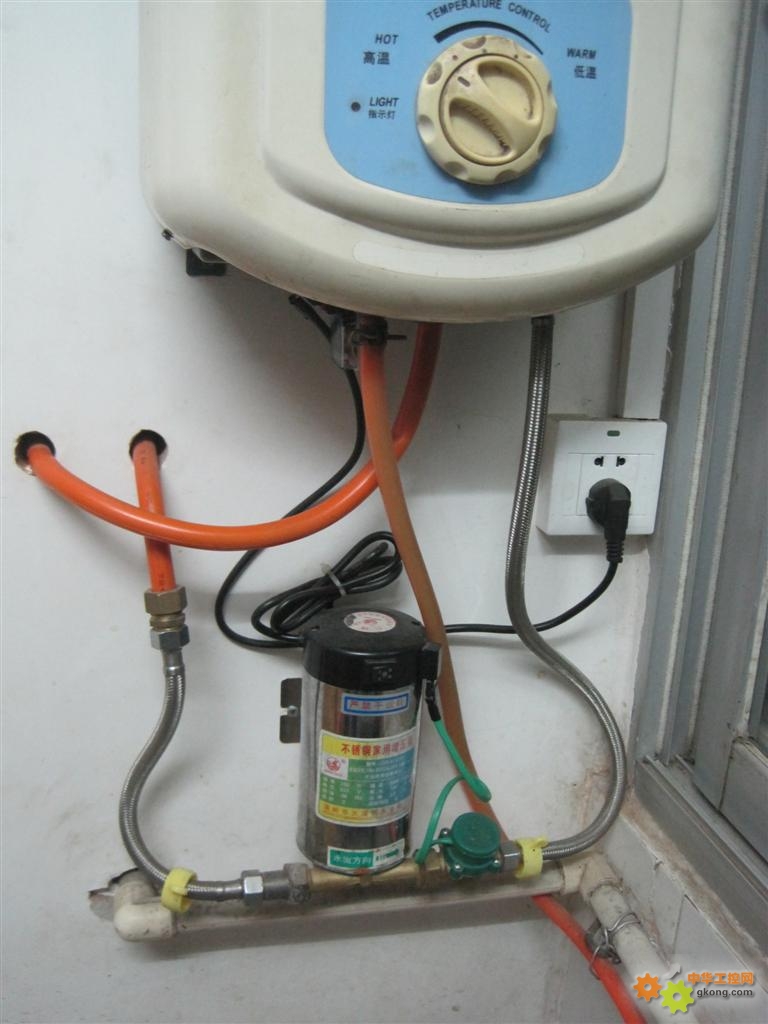

老家2楼顶做了个水箱,水压不是很大,电热水器出水花洒比较小水,网上说是水压低造成,可以在冷水入口加一个家用增压泵来增压,据说效果挺好,貌似都是200-300多瓦,还是水流控制自动启停的,请问有人用过这个吗?谈谈感受还有注意事项。

有的,我就在用,120W的马达,配的流量开关控制加压泵。
流量开关拆卸出来研究过,内部竟然是一块永磁铁,通过水压冲击了之后贴近干簧管,干簧管导通驱动可控硅。
这个方式就是好,无触点的开关电子元件,接通断开N次,不用考虑机械触点寿命次数。
因为是管道增加泵,只增压给热水器,有点效果的,我家在6楼。

可以参考一下:

增压泵可以的,我家也用了,水流增大很多。

这种应该是比较合理,我们这里都是那种机械开关,直接控制泵回路,容易失灵,要求压力大。

安装于热水器进水口,靠水流做启动信号,其它各工控朋友们都说完了,"家用增压泵"
