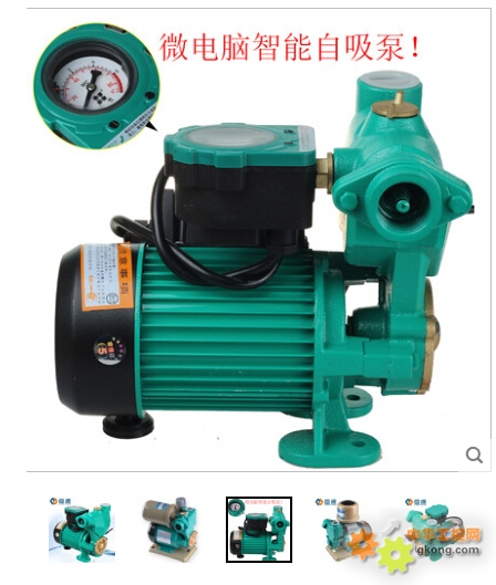

回复 #5楼 cfg168
感谢,还上了图~

回复 #5楼 cfg168
这个接法只是针对热水器,可以接在你楼上水箱的出口处,整幢楼都OK

在老家自己家房顶上的水塔都是使用一个 220V AC 的小水泵来增压

单独在热水进水口加个家用增压泵,不过漏电开关要装上,有条件再接条地线。

在水箱进水口加增压泵要当心帕斯卡原理啊,1公斤压强加到封闭水箱里会产生很大的压力,当心把水箱顶爆。

我家也在用,和5楼那个一样的。不过是用在滚筒洗衣机的进水上,直接打在自动位不用管的,都用了3年了,还没坏。效果非常好!

以下是引用yejingmao在2015/1/20 8:30:36的发言:
我想弄一个这个自吸式的泵,貌似效果更好,两层楼的龙头都能受益
