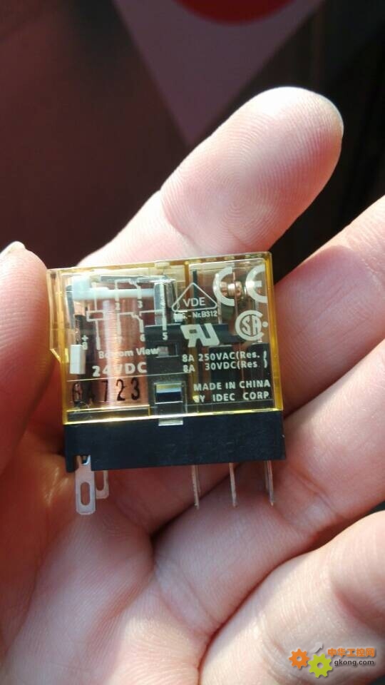

今天一个同事打电话说,设备一启动24V就过载,电源就短路保护没有输出了。让他查了半天查到继电器上,开始以为继电器坏了,但是现场几十个不至于都坏吧,和泉的继电器,平时用着都还好。最后才发现继电器电源接反了。我是第一次遇到。

一般继电器电源接反只是指示灯不亮,动作正常,怎么回过载呢

有找到短路点没有??

开始我也很奇怪,我们用的一直是部分正负极的,不知道这次采购怎么是分正负极的,开始给我电话查到继电器的时候,我还说继电器被他给烧坏了呢,后来把线圈两根线调换下就好了

由指示灯是二极管的 有单向导电特性 反了灯不亮的 但动作 还是能动作的

难道是线圈并接了逆程二极管?

只是线圈反了?不是相关电路连带引起?
你只接继电器看看

是不是线圈并联的有保护二极管呀

这个还真没碰到过啊。最多那个指示灯不亮吧。

是否线圈反并联了续流二极管?
