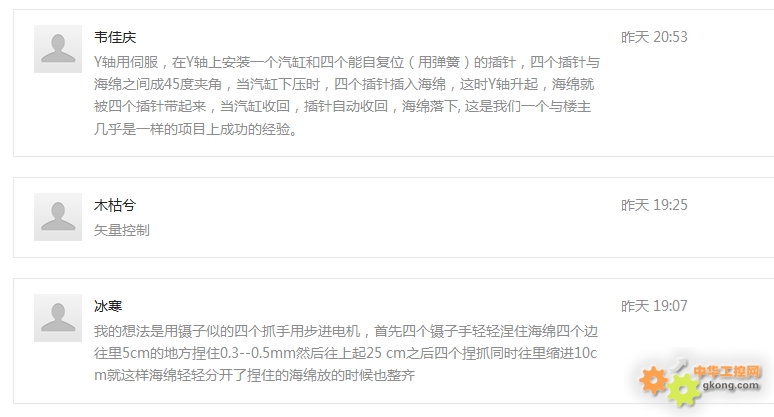

#45楼
这些是微信好友出的招哦,楼主看看

发表于:2015/1/14 11:09:15
#46楼
以下是引用zrx517697809在2015/1/8 17:16:00的发言:
产品是一个纸板,上面涂上胶,然后这个纸板压在海绵上粘住一张海绵,往上升,结果下面好几张海绵被带起来,这是最初方案,被迫改成这样,先一张一张的把海绵分出来,再定位,再粘。。。。。。
下面海绵可以增加压缩空气喷嘴进行分张操作。
