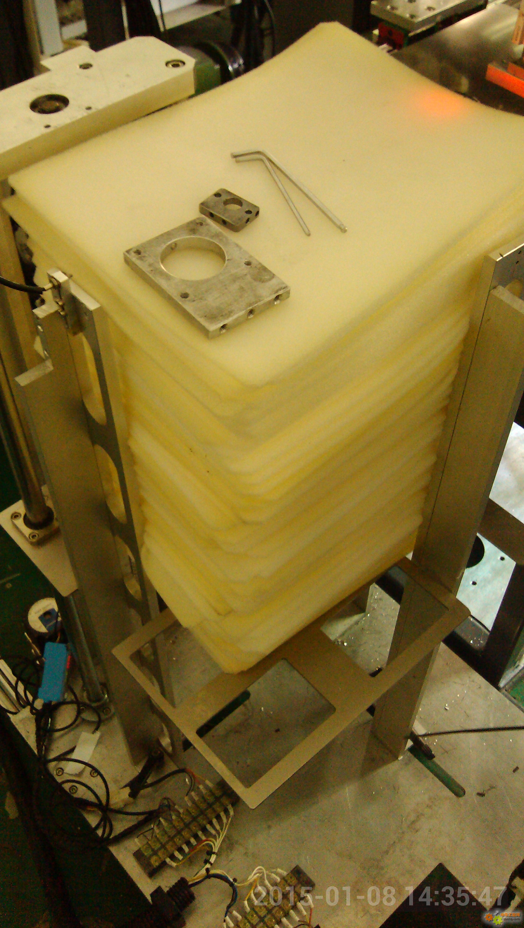

一叠海绵,要一张一张分出来,放到别的位置,请教有没有好的办法

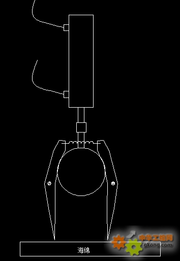

发表于:2015/1/8 16:41:09
的确是个麻烦事。
想来或许只能硬件方面试验了。
用多个可弯可直的小爪子抓取,行得通不?

发表于:2015/1/8 16:45:20
回复 #1楼 陈景廉
海绵本身表面比较弯曲,不是一个平面,勾了之后还要方便放下来

发表于:2015/1/8 16:50:34
海绵本身弯曲不是一平面,轻,摩擦力大,还要精确对位,不能偏了

发表于:2015/1/8 17:03:27
呵呵,感觉人工比机器更能省钱。
对海绵要求高精度定位放置?精度多少?0.1MM精度吗?用机械手加步进马达吧。
机械手勾了之后可以做气缸推出来。

发表于:2015/1/8 17:16:00
回复 #5楼 fywsch
产品是一个纸板,上面涂上胶,然后这个纸板压在海绵上粘住一张海绵,往上升,结果下面好几张海绵被带起来,这是最初方案,被迫改成这样,先一张一张的把海绵分出来,再定位,再粘。。。。。。

发表于:2015/1/8 21:46:12
回复 #8楼 fywsch
是一大垛海绵,从底下没法吸
