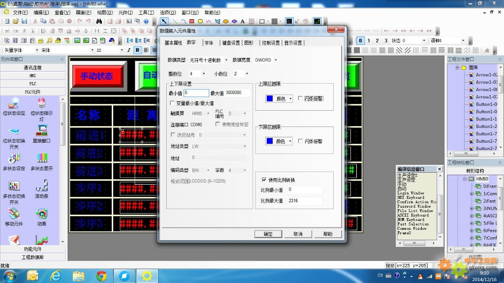

用32位寄存器,三菱的就在指令前面加一个D。

感谢各位的帮忙,今天用32位的试了下,又有一个新问题就是程序写不进去了,说是超过了127行。这个问题最后还是用16位的来解决了,只不过取了个大约值。简单处理了下。最后误差吧就十个脉冲,也算是可
以接受。
