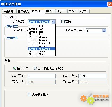

如题:比如触摸屏数据是100.12毫米 读取到PLC就是10012.脉冲一转是6400.我的计算过程是
DIV 10012 K100 D0  问题一 这个D0的数据没有小数位了 而且容易超过32676.
MUL D0 K6400 d1 问题二 这个D1也是个乱码
DIV D1 K周长  D2 问题是 最后得出的数据不准确
特请教大家,这个问题怎么处理。感谢!

使用触摸屏的比例转换。

用32位数据寄存器就行了

发表于:2014/12/15 20:01:14
怎么转换, 还请不吝赐教!谢谢!我的是维纶屏,比例转换只有最小值和最大值 两个参数。

数据用32位的 一个触摸屏不能正常输入数据,另外PLC也读取不了
如果设置为这个数值,PLC里面计算怎么弄?
对应PLC中的数据是哪个?

用32位寄存器,PLC指令使用DDIV双子指令

我选择32位数据后,触摸屏就不能正确输入数值。

在程序里转换一下

32位寄存器是哪个SD吧。只能试一下了。经过DDIV处理的数据小数位还有没有?

先用浮点数运算,再转换成整数
