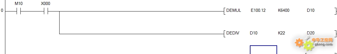

浮点指令EDIV
这个指令在我这个PLC上用不了。

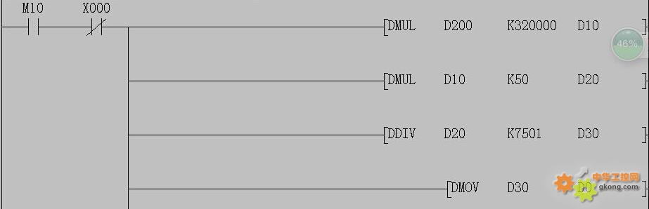

我先执行一次除法后。储存在比如D13,实际是存储子D13 D14
后面我再执行一次乘法 DMULD13就行了 还是怎么弄?
1198
royann
文章数:62
历史总积分:1198
注册时间:2008/8/19
发表于:2014/12/15 21:52:24
#16楼
麻烦大家看下,
是这样吗?这样行不行啊 。?
[此贴子已经被作者于2014/12/15 21:59:20编辑过]

#17楼
回复 #16楼 royann
还有2个问题没有解决
第一个,计算数据还是太大,超过了32位的数据位了
第二个,最后一个执行除法后面的数据小数位是不是没有了。如果没有了就影响精度了。

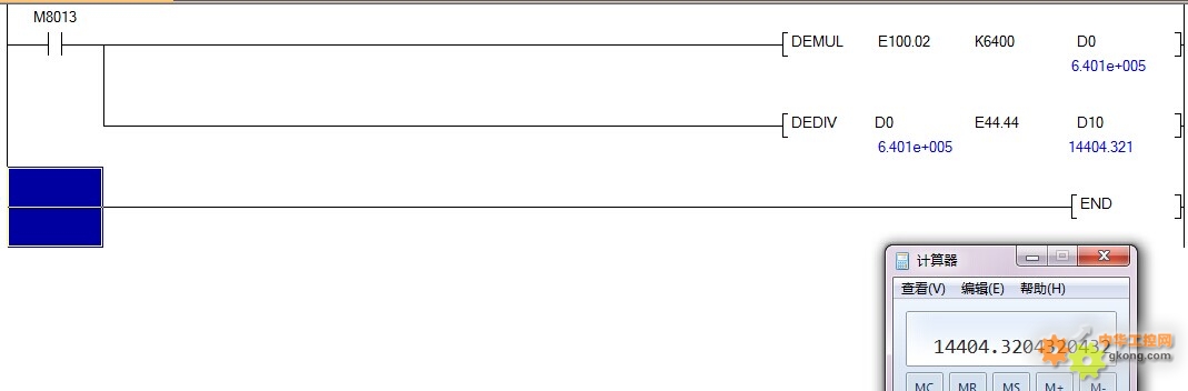

刚刚好前几天玩模拟量,换算温度值的时候,刚好 也是计算的问题。。
今天学习了下浮点运算呢,。
我的PLC 是FX 3U的
绑定下  FX3U 可以浮点运算 好评如潮、
关于数据太大的问题,在欧姆龙PLC 看过别人的程序。。好像用的长传送。。具体没玩过欧姆龙的。
浮点运算貌似不会丢小数点吧
模拟了下。
[此贴子已经被作者于2014/12/16 0:07:38编辑过]

用浮点数计算指令或者在触摸屏里面计算成双整数再写到PLC里面来
