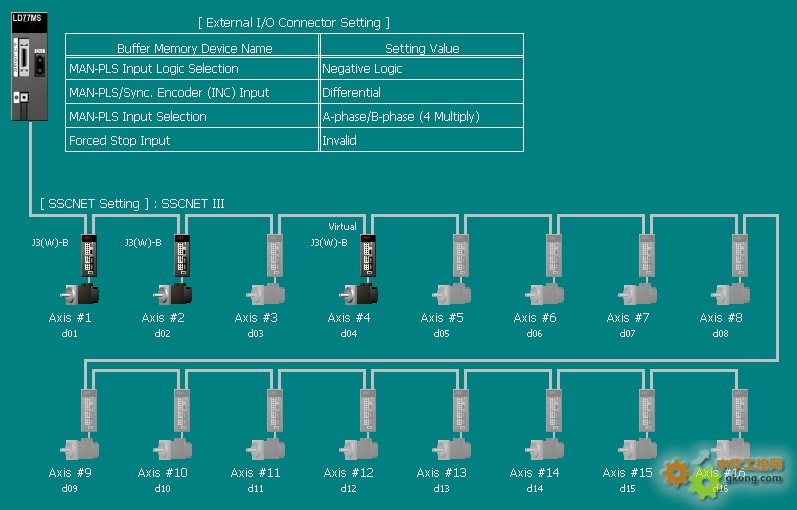

三菱  PLC   触摸屏   伺服电机   ROBOT

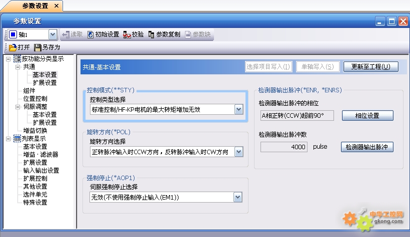

#12楼
伺服参数调整
[此贴子已经被作者于2014/12/15 9:27:54编辑过]

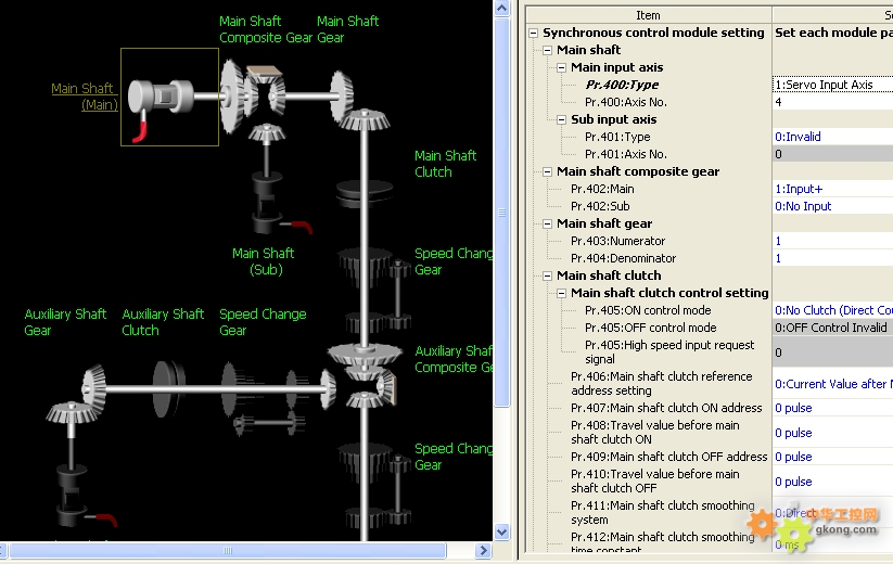

#13楼
多轴同步

#18楼
虚轴同步多轴同步

#19楼
嗯,现在三菱推出很多新的模块,都有虚轴同步功能,不如以前的运动CPU,现在1:实轴也可以做同步主轴,2:虚轴也可以做同步主轴,3:指令生成轴也可以做主轴,比以前用法更加灵活和方便。
