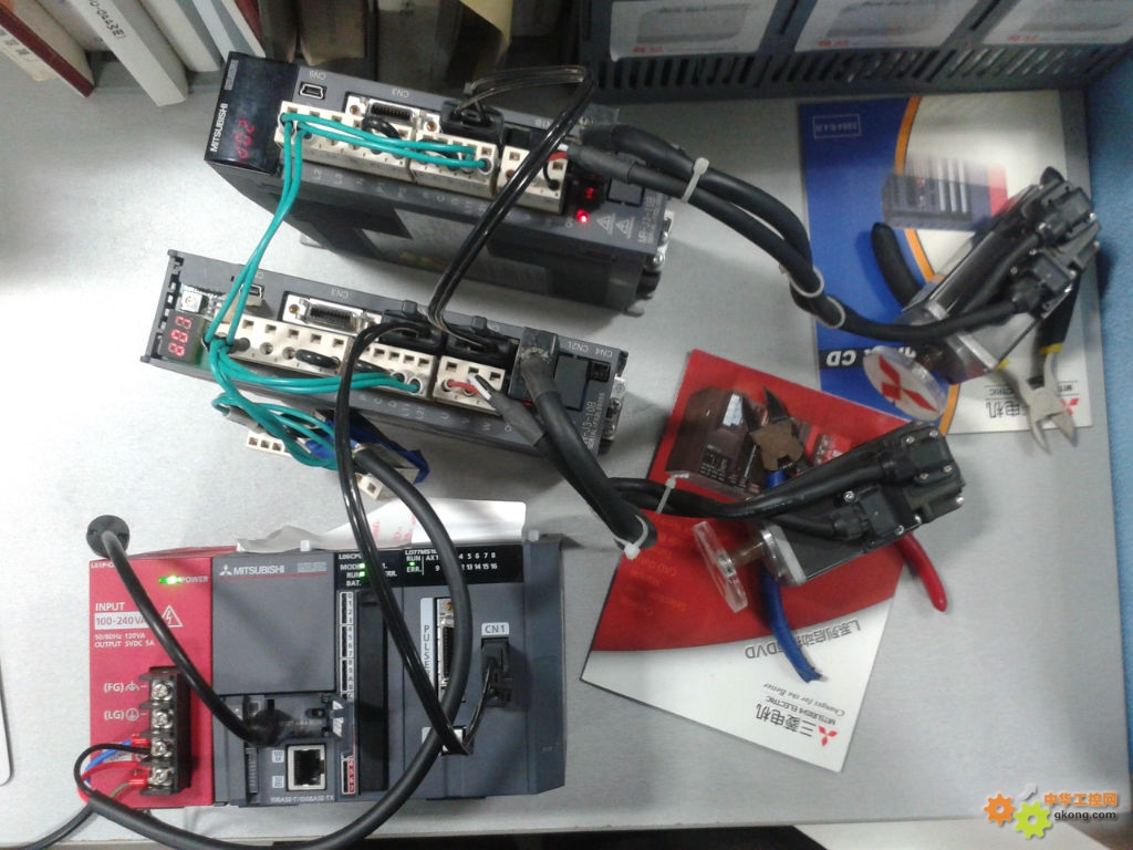

发一个测试机的图给大家看看,以后,都会是网络伺服的天下,
QD77MS16用光纤网络控制伺服,接线方便,
稳定可靠,编程方便,开发新设备周期短。

多谢版主分享,版主能给连接图和个程序吗?

@多谢版主分享,版主能给连接图和个程序,
相片就可以看给连接图,
程式在上面有用语句表写出来了,
只是有做程式的时候,要置位Y0,QD77MS16准备好信号。
和Y1,SEVRO  READY 信号,就可以做动点程式了。

连接图
