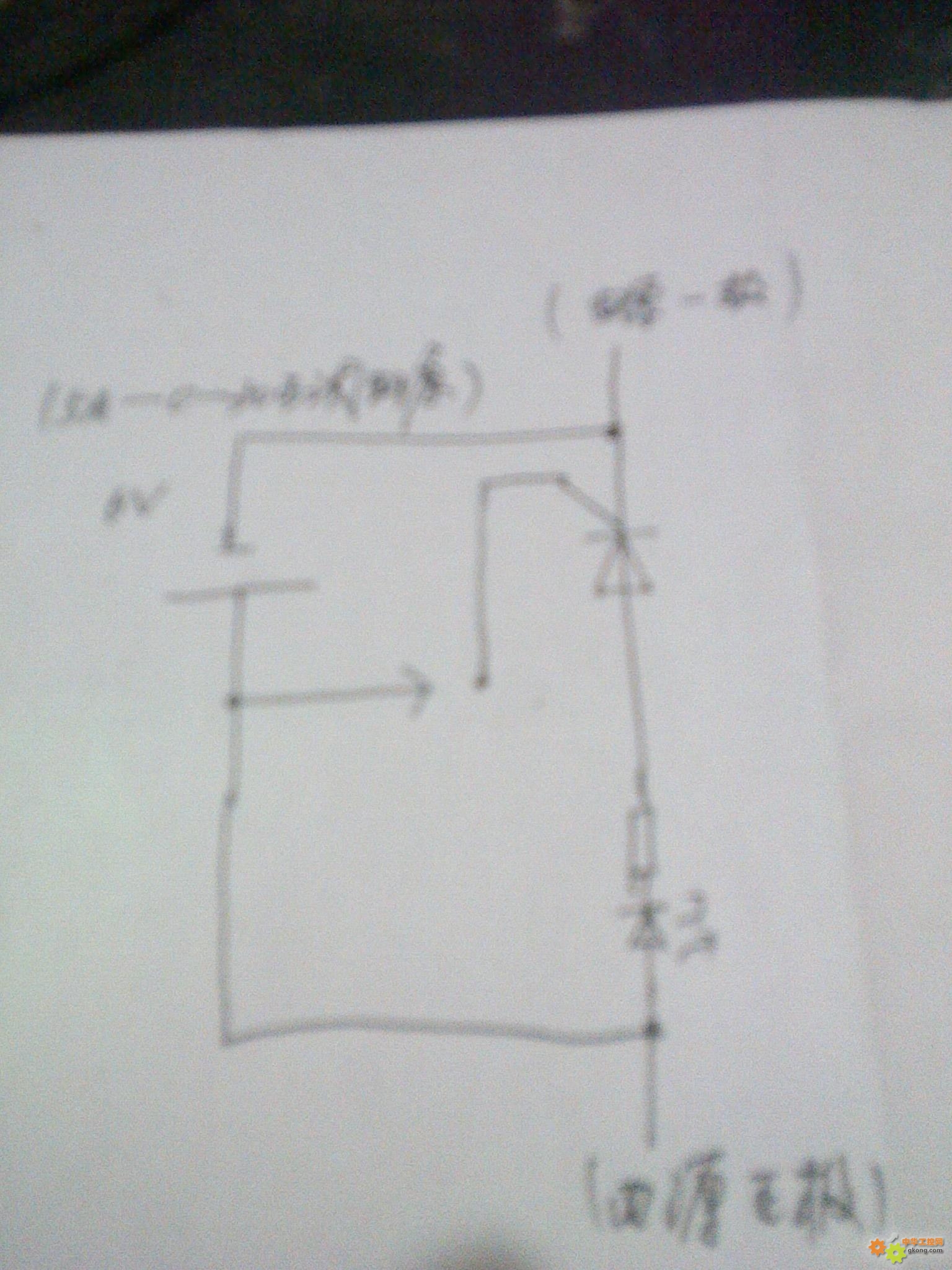

这个对负载有要求的.

发光管和电阻串联在主回路电流太小,达不到维持电流换成摩托车大灯炮表情

因为你用的是交流电源吧。。。。。。。。。。。。。。。。。

发光二极管才多大的正向导通电流啊?换白炽灯,几十W的试试。

你的接法不错!错在不能串个电阻用发光管去测试。最安全的和最实用的方法是主电路接法是用24V接一个24V的卤钨灯泡,触发用不超过6V的电源去触发,或者24V串电阻触发,我就是这样测试的,大功率晶闸管只要是好的,触发后,就能维持灯泡亮。网上多的是卤钨灯泡,各种电压规格都有,也不值钱。用摩托车灯泡也行,就是电压用12V的。你的测试主要是电流太小,晶闸管不足与维持住。

以下是引用szh123456在2014/12/15 18:03:24的发言:
我是这样测试的,不知道对不对
看图就知道了。电路是错的。维持电流仅仅是流过发光管的小电流,怎么能擎住呢?
电路是错的。在电路上找原因。我的原说,可不是这样,哈哈。
