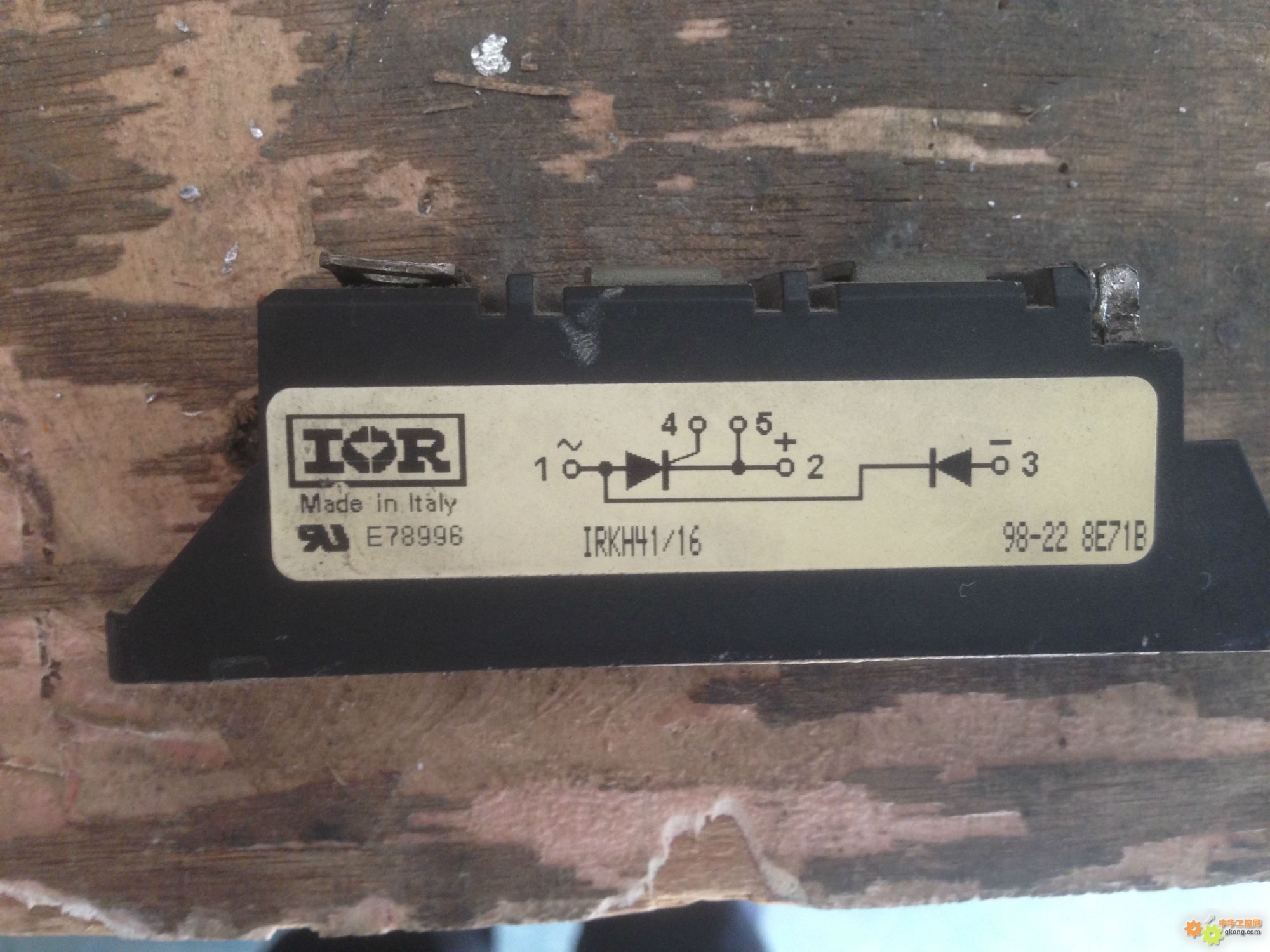

今天空闲就做了个可控硅检测电路,是按照咸老师的方法做的,我没有用小灯泡,是用一个串联了限流电阻的发光二极管做的,加6V电压,在测试变频器整流可控硅时能触发导通,二极管发光,但是断开触发电压可控硅不能维持导通,发光管不亮,测试了十几个可控硅都是这现象,现在的问题是为什么不能维持导通?是不是维持电流不够,6V电压太低?或者变频器用的不是普通可控硅?

看看规格书有可能电压太低了

  主电流小于维持电流,切掉触发信号不能维持导通

可控硅功率越大,所需维持电流和触发电流就越大。

是啊,是回路中电流太小,不能维持导通。可串接一小阻值(负载)电阻,而在该电阻两端串限流电阻和发光二极管,利用电阻压降点亮发光管,就成了。

表情可控硅是电流型驱动元件,估计电流不够吧,我公司采购的一批带可控硅的整流桥更奇葩,一带大电流部分可控硅就不行了,

按照咸老师的方法重新连接了电路,发现现象一样,二极管不能维持发光,电压加到12V,甚至30V,串接小灯泡还是一样,这个测试电路到底如何接线,想想这个简单的问题居然搞不定,谁有比较详细的方法?
