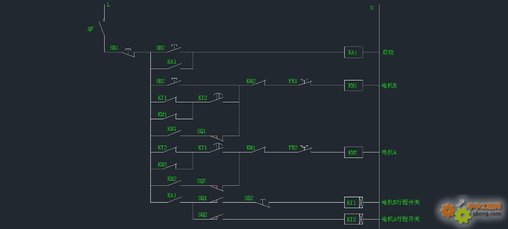

回复 #29楼 伏牛山人
这个设计体主题不明确啊,你的限位是要起什么作用啊,正常的时候限位是不能全部闭合的。再说有某一个限位有问题的维修啊。肯定不能循环了啊。你要的限位没有什么作用啊。不知道是学习的题还是真有这样的设备需要这样的要求??

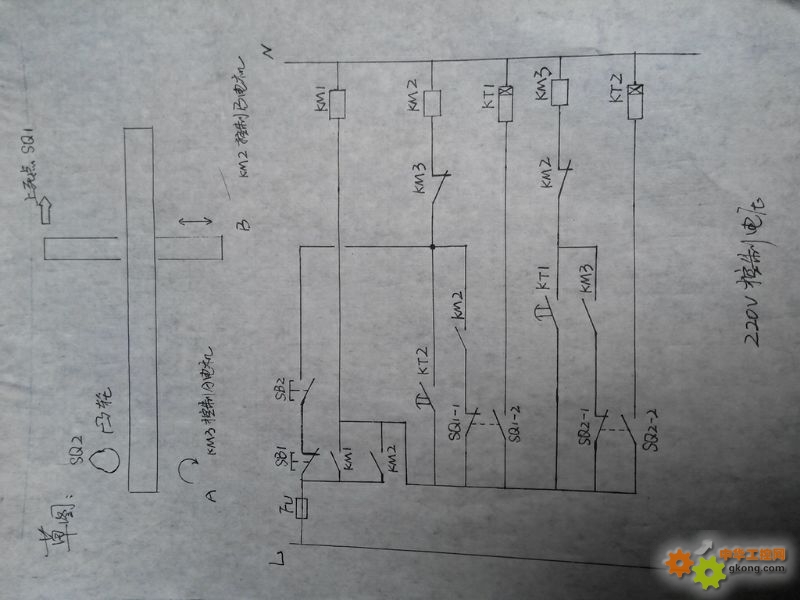

#33楼
伏牛山人
在
2014/12/10 9:17:28
用这个线路图连接后,上电发现KM2一直吸合,即使KT1动作后KM3也不能吸合。头疼啊!
你那设备的功能是要求两台电机相互交替运行,中间停止两秒 怎么用了三个接触器呢

#34楼
主电路没有画出来,KM1控制380V三相进电源,后两个接触器分别控制AB两个电机。

#36楼
这图不知行不行 刚画的还没试电 手里没有行程开关 本来可以用按钮代替行程开关的 好像哪里还有点不妥 图子超过了1500kb上传不了

#37楼
回复 #11楼 伏牛山人
楼主你看你电路都是错的,km3根本不能启动吗,你这太杂了(感觉) b电机启动了就不能立刻停止.只有按就只有行程开关了

#38楼
永恒控心
在
2014/12/11 22:26:17
呵呵!确实有点迷糊,来个正确的呗。

#39楼
虽没试电 从图上推演 可以达到你要的功能 保护部分没画出来 你自己可以加上去 只要接线无误 可放
