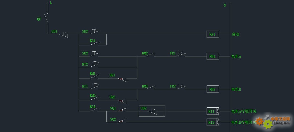

发表于:2014/12/10 19:43:48
#21楼
在两个行程开关都被压下时,启动按钮按的时间长一点,只要行徎开关弹起就OK了,也可以把启动开关的闭点串入KT1的线圈里.

#22楼
YOUFG
在
2014/12/10 19:43:48
[此贴子已经被作者于2014/12/10 19:59:30编辑过]
分析:按启动按钮SB2,KA1吸合并自锁,KM1线圈得电自锁,压SQ1后,KM1断电,同时KT1得电,KM2吸合,压SQ2时,由于SQ1并未动作,KT1会一直得电,KM2线圈并不会失电断开。请帮忙继续改进一下。谢谢!

发表于:2014/12/10 21:44:17
#25楼
这个图,如果行程开关被压之后保持,可以正常运行,但是如果是行程开关是动作后瞬间复位,
就是电机已经转过去了,开关复位,就没办法完成后续工作了。
时间继电器复位问题,可以在时间继电器回路里再装一个行程开关,或者行程开关采用有1组常开2组常闭的行程开关,把一组常闭串接在时间继电器回路里。

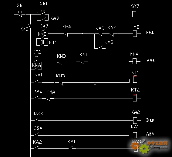

2009/3/6
发表于:2014/12/10 21:48:31
#26楼
看看这个可以吗?
我画的有点错误图上的第一个继电器改成KA4这个是启动的把这个B电机的启动信号改为KA4不是KA3,还有竖线的电源那里也改成KA4不是KA3
[此贴子已经被作者于2014/12/10 22:00:18编辑过]

发表于:2014/12/10 22:07:21
#28楼
开始想到PLC控制,是因为还不能判断楼主的最终要求是什么,用PLC,即便楼主要求有变化,也可大面积覆盖,抓住楼主的要求,不致要更改设计。

发表于:2014/12/11 0:54:10
#29楼
回复 #26楼 秀全
辛苦了!
分析:A,B限位开关均未压合情况下启动——B电机运转——停2S——A电机运转——停2S——B电机运转,此时A限位开关压合,B电机运转到限位时KA1KA2KA3均吸合,KMA线圈不能得电,循环终止。
