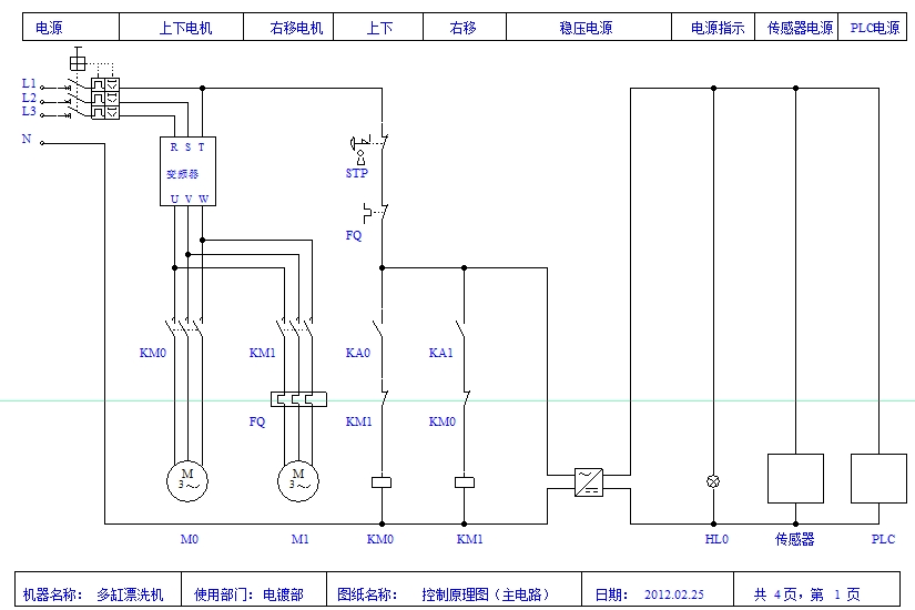

本人刚买了台天正D92.2KW 的变频器   想驱动两个不同时工作的0.75KW的电机  并且还要有反正转功能  请问能不能
求高手指点

我是这么搞得,已经运行了好几年了。

请问一楼  变频器输出端是用继电器控制两个电机吗?
继电器的吸合线圈也是用在变频器的输出端吗?

哦看到了  用三相四线是吗?

继电器控制线圈是在变频器上边的是吗?

这个肯定能的啊。

楼主连传统的电路图都看不懂?
控制线路的电源能用变频器的输出?先不说别的高频谐波,要是变频器调速的时候,你控制线路的电压还能正常吗?

多了解了解就知道了,看一楼的图。

以下是引用cfg168在2014/11/28 15:13:29的发言:
楼主连传统的电路图都看不懂?
控制线圈应该用的是变频器的数字量输出。
